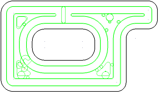

Sgrossatura da curva
Usare la pagina Sgrossatura da curva per creare un percorso utensile semplice 2.5D a passate parallele, offset o di sgrossatura vortex.
Definizione curva specifica le curve che racchiudono l'area che si vuole lavorare e aggiunge le proprietà di lavorazione a quelle curve.
