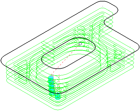

Usare la strategia Sgrossatura curve 2D per sgrossare l'area all'interno di una curva chiusa usando movimenti a passate parallele.
