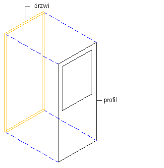

Ta procedura służy do tworzenia stylu drzwi z szybą, dla której przypisywany jest wzór ramiaków.
Rysunek musi zawierać profil, który definiuje styl drzwi i otwór na szybę.
Profil drzwi z otworem na szybę.
Styl drzwi utworzony z profilu
