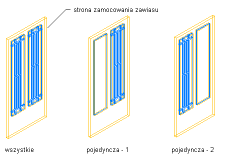

| dołączyć ramiaki do wszystkich komponentów szyb | w opcji Komponent szyby wybierz wartość Wybierz wszystko. |
| dołączyć ramiaki do wybranego komponentu szyby | w opcji Komponent szyby wybierz wartość Pojedynczy i podaj numer indeksu. Podziały indeksowane są w kierunku zgodnym z ruchem wskazówek zegara, od lewego dolnego rogu począwszy. |
Ramiaki dołączone do wszystkich lub jednego komponentu szyb

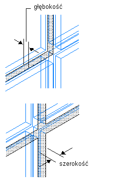

Podaj szerokość i głębokość ramiaków.

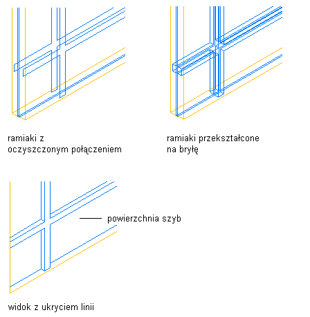

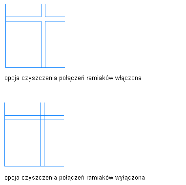

| zamienić przecięcia ramiaków na naroża | w pozycji Ramiaki, wybierz opcję Wyczyść połączenia. |
| zamienić wszystkie ramiaki na jeden element z wyczyszczonymi połączeniami | w pozycji Ramiaki wybierz opcję Przekształć w bryłę. |
Definiowanie połączeń czyszczenia ramiaków
Konwertowanie ramiaków w bryłę

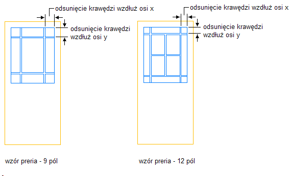

| Aby... | Wykonaj następujące czynności... |
| użyć wzoru z podziałem na 9 pól | wybierz wzór z podziałem na 9 pól. |
| użyć wzoru z podziałem na 12 pól | wybierz wzór z podziałem na 12 pól. |
Definiowanie odsunięcia od krawędzi X i Y
