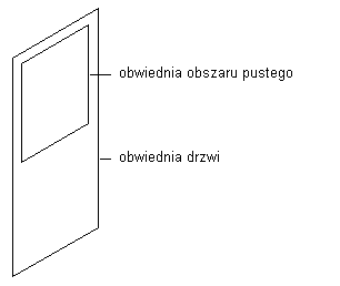

Ta procedura służy do tworzenia profilu drzwi z otworami na szkło i ramiaki. Jest to pierwszy krok w procedurze dodawania ramiaków do stylów drzwi bez szkła.
Profil tworzony jest z koncentrycznych, zamkniętych polilinii. Zewnętrzna polilinia lub pierścień staje się kształtem drzwi, a wewnętrzna staje się otworem na szybę. Wiele otworów można tworzyć przez dodanie większej liczby wewnętrznych polilinii. Otwory na szklane wstawki muszą znajdować się wewnątrz polilinii oznaczającej kształt drzwi. Polilinie są proporcjonalne w wielkości i kształcie względem siebie i danych drzwi utworzonych ze stylu drzwi.
Polilinie te można rysować w dowolnym miejscu na rysunku i użyć dowolnej skali relatywnej względem ostatecznej wielkości drzwi i przeszklenia. Jedną z metod zmiany wielkości polilinii z zachowaniem relacji do wielkości drzwi jest narysowanie ich z przyciąganiem do istniejących drzwi, a następnie przesunięcie ich na bok.
Zamknięte koncentryczne polilinie do utworzenia profilu drzwi
Definicja profilu.
