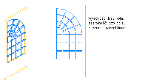

Ćwierćokrągłe szyby w drzwiach z ramiakami w układzie słonecznym i zamkniętym środkiem

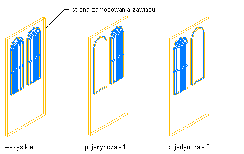

kartę Ramiaki. | Aby... | Wykonaj następujące czynności... |
| dołączyć ramiaki do wszystkich komponentów szyb | w opcji Komponent szyby wybierz wartość Wybierz wszystko. |
| dołączyć ramiaki do wybranego komponentu szyby | w opcji Komponent szyby wybierz wartość Pojedynczy i podaj numer indeksu. Podziały indeksowane są w kierunku zgodnym z ruchem wskazówek zegara, od lewego dolnego rogu począwszy. |
Ramiaki dołączone do wszystkich lub jednego komponentu szyb

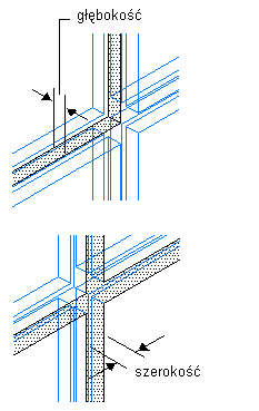

Podaj szerokość i głębokość ramiaków.

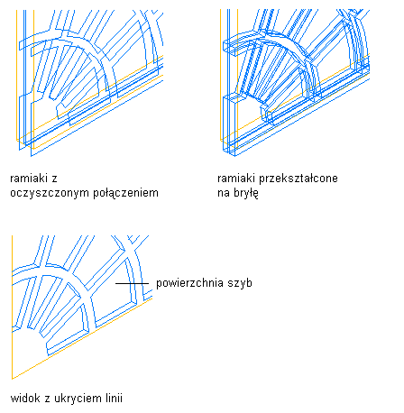

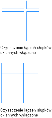

| zamienić przecięcia ramiaków na naroża | w pozycji Ramiaki, wybierz opcję Wyczyść połączenia. |
| zamienić wszystkie ramiaki na jeden element z wyczyszczonymi połączeniami | w pozycji Ramiaki wybierz opcję Przekształć w bryłę. |
Definiowanie połączeń czyszczenia ramiaków
Konwertowanie ramiaków w bryłę

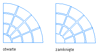

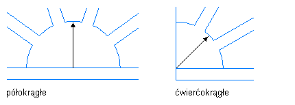

Policz kolumny tak, jakby były kontynuowane dookoła środka. Dla półokrągłych układów słonecznych pięć widzianych kolumn liczone jest jako dwie. Dla ćwierćokrągłych układów słonecznych, trzy widoczne kolumny także liczone są jako dwie.
Definiowanie liczby ramiaków promienistych
Zdefiniuj zamknięte lub otwarte środki
Definiowanie promienia środka

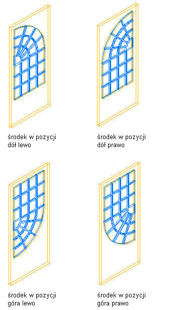

| umieścić środek na dole półokrągłego kształtu | w pozycji Środek wybierz wartość Dół symetrii. |
| umieścić środek na górze półokrągłego kształtu | w pozycji Środek wybierz wartość Góra symetrii. |
| umieścić środek na dole ćwierćokrągłego kształtu, po lewej stronie | w pozycji Środek wybierz wartość Dół lewo. |
| umieścić środek na dole ćwierćokrągłego kształtu, po prawej stronie | w pozycji Środek wybierz wartość Dół prawo. |
| umieścić środek na górze ćwierćokrągłego kształtu, po lewej stronie | w pozycji Środek wybierz wartość Góra lewo. |
| umieścić środek na górze ćwierćokrągłego kształtu, po prawej stronie | w pozycji Środek wybierz wartość Góra prawo. |
Definiowanie pozycji środka w kształcie ćwierćokrągłym
