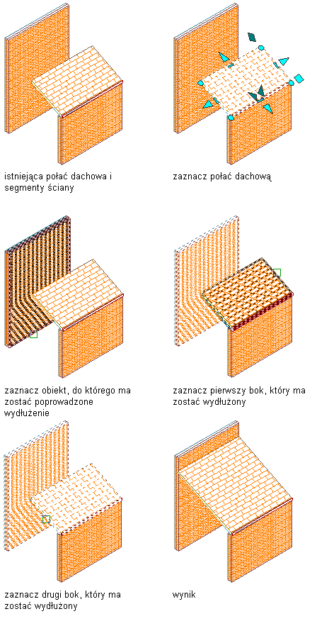

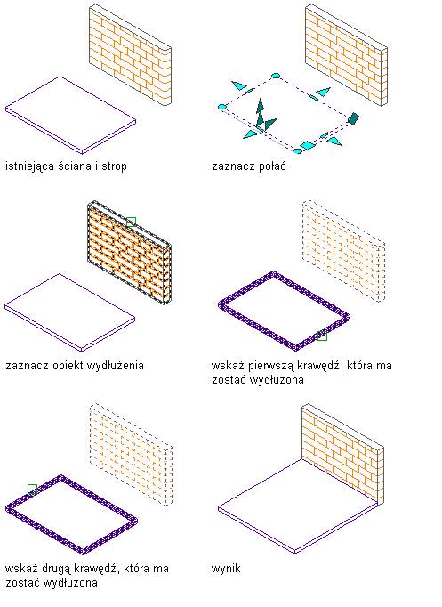

Procedura wydłuża strop lub połać dachową do płaszczyzny zdefiniowanej przez inny strop, połać dachową lub ścianę. Obiekt docelowy nie musi przecinać wydłużanego stropu lub połaci dachowej, o ile jego rzut tworzy takie przecięcie w bieżącym lokalnym układzie współrzędnych (LUW).
Ponieważ w operacji wydłużenia może być konieczna modyfikacja kilku krawędzi, pojawi się monit o zaznaczenie przylegających krawędzi w celu ich wydłużenia, a nie krawędzi, które należałoby przesunąć. Zaznaczone krawędzie zachowują swój bieżący wektor (kąt), a są jedynie rozciągane do momentu przecięcia z płaszczyzną obiektu docelowego.
Jeśli między zaznaczonymi krawędziami istnieje kilka krawędzi, są one łączone w jedną krawędź. Powstała krawędź uzyskuje kąt powierzchni docelowej.
Wszelkie profile okapu lub podbicia okapu wyznaczone przez przylegające krawędzie są wydłużane do powierzchni docelowej i docinane do jej kąta nachylenia.
Wydłużanie stropu do ściany
Wydłużanie połaci dachowej do ściany
| jeśli zaznaczony obiekt to... | Wykonaj następujące czynności... |
| strop | kliknij kolejno ![]() . |
| połać dachowa | kliknij kolejno ![]() . |
