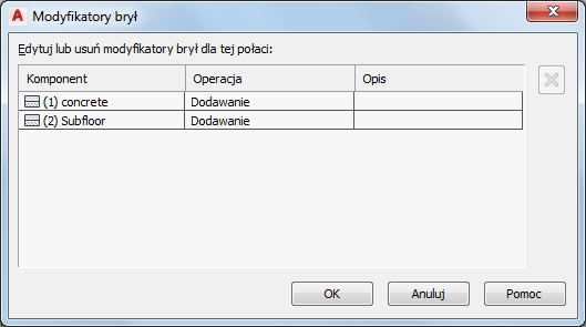

Procedura umożliwia edycję trójwymiarowych (3D) modyfikatorów bryły lub ich usuwanie ze stropu lub połaci dachowej. Można zmienić komponent, do którego zastosowano modyfikator brył lub sposób jego zastosowania (czy dodaje do, odejmuje od wybranego komponentu lub czy zastępuje go). Można także wpisać opis modyfikatora bryły i dokonać jego edycji.
Uwaga: Aby usunąć modyfikator bryły z komponentu stropu lub połaci dachowej i przywrócić modyfikator jako element bryłowy, który można edytować lub zastosować do innych stropów lub połaci dachowych:
- Wybierz strop lub połać dachową do zmiany, a następnie
| jeśli zaznaczony obiekt to... |
Wykonaj następujące czynności... |
| strop |
kliknij kolejno   . |
| połać dachowa |
Uwaga: Arkusz ten dostępny jest również na karcie Projekt w palecie właściwości, w polu Zaawansowane.
- Wybierz modyfikator bryły i zmień jego ustawienia:
| Aby... |
| zastosuj modyfikator bryły do innego komponentu stropu lub połaci dachowej, |
wybierz inny komponent w opcji Komponent. |
| zmień operację użytą do zastosowania modyfikatora bryły do komponentu stropu lub połaci dachowej, |
wybierz inną operację w opcji Operacja: - Dodawany, aby dodać modyfikator bryły do komponentu.
- Odejmij, aby odjąć kształt modyfikatora bryły od komponentu.
- Zastąp, aby zastąpić komponent modyfikatorem bryły.
| usuń modyfikator bryły z komponentu stropu lub połaci dachowej, |
wybierz modyfikator bryły i kliknij lub kliknij prawym przyciskiem myszy i kliknij Usuń. |
| wpisać opis modyfikatora bryły, |
kliknij przycisk Opis, wprowadź tekst i naciśnij przycisk Enter. |
- Kliknij przycisk OK.
