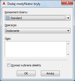

Podobnie jak warunek przenikania, modyfikatory brył pozwalają modyfikować geometrię stropu lub połaci dachowej przez dołączanie innych obiektów trójwymiarowych (3D). O ile warunki przenikania zawsze odejmują od stropu lub połaci dachowej i dotyczą tylko komponentów, z którymi się stykają, to modyfikatory brył mogą dodawać, odejmować lub całkowicie zastępować określony komponent. Jeżeli strop lub połać dachowa ma tylko jeden komponent, modyfikator bryły jest stosowany do całego stropu lub połaci dachowej.
Modyfikator bryły można utworzyć z elementu bryłowego, grupy bryłowej lub dowolnego obiektu AEC stanowiącego bryłę. Można także utworzyć modyfikatory brył z obszarów ACIS lub bloków tworzących bryły 3d. Należy umieścić obiekt w żądanym położeniu na rysunku przed zdefiniowaniem go jako modyfikatora bryły.
Po utworzeniu modyfikatora bryły z obiektu można usunąć pierwotny obiekt. Jeśli jednak utworzono złożony obiekt, na przykład grupę bryłową składającą się z wielu elementów bryłowych, można zachować obiekt na rysunku do momentu upewnienia się, że wynik jest zgodny z oczekiwaniami dotyczącymi stropu lub połaci dachowej.
W celu utworzenia modyfikatora bryły dla stropu lub połaci dachowej:
| jeśli zaznaczony obiekt to... | Wykonaj następujące czynności... |
| strop | kliknij kolejno ![]() ![]() . |
| połać dachowa | kliknij kolejno ![]() ![]() . |
