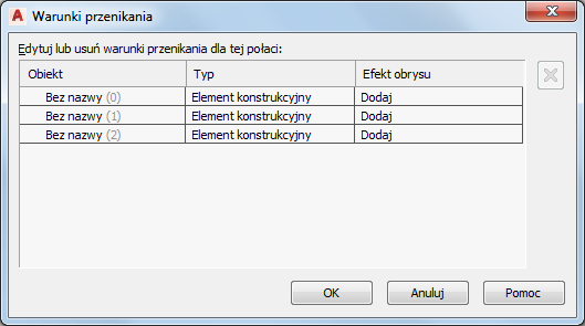

Obiekty zastosowane jako warunki przenikania w stropach i połaciach dachowych można edytować tak, jak inne obiekty: za pomocą uchwytów, opcji karty kontekstowej lub palety Właściwości. Przesunięcie lub edycja obiektów powoduje odpowiednią aktualizację stropu lub połaci dachowej. Można także zmienić ustawienie określające, czy warunek przenikania jest dodawany, czy odejmowany od obrysu stropu połaci dachowej w widoku planu, stosując następującą procedurę.
- Wybierz strop lub połać dachową, a następnie,
| jeśli zaznaczony obiekt to... |
Wykonaj następujące czynności... |
| strop |
kliknij kolejno   . |
| połać dachowa |
kliknij kolejno   . |
Uwaga: Arkusz ten dostępny jest również na karcie Projekt w palecie właściwości, w polu Zaawansowane.
- W arkuszu warunków przenikania kliknij wartość Efekt obrysu, która ma zostać zmieniona, a następnie wybierz inną wartość z menu rozwijalnego.
- Kliknij przycisk OK.
Uwaga: Arkusz umożliwia także usunięcie warunku przenikania poprzez kliknięcie prawym przyciskiem myszy wartości Obiekt lub Typ i wybranie polecenia Usuń. Alternatywną metodą jest użycie karty kontekstowej stropu lub połaci dachowej w sposób opisany w temacie „Aby usunąć warunki przenikania stropu/połaci dachowej”. Podczas usuwania warunku przenikania usuwane jest powiązanie pomiędzy stropem lub połacią dachową a obiektem, który został użyty do utworzenia warunku przenikania. Obiekt nie jest usuwany z rysunku.
