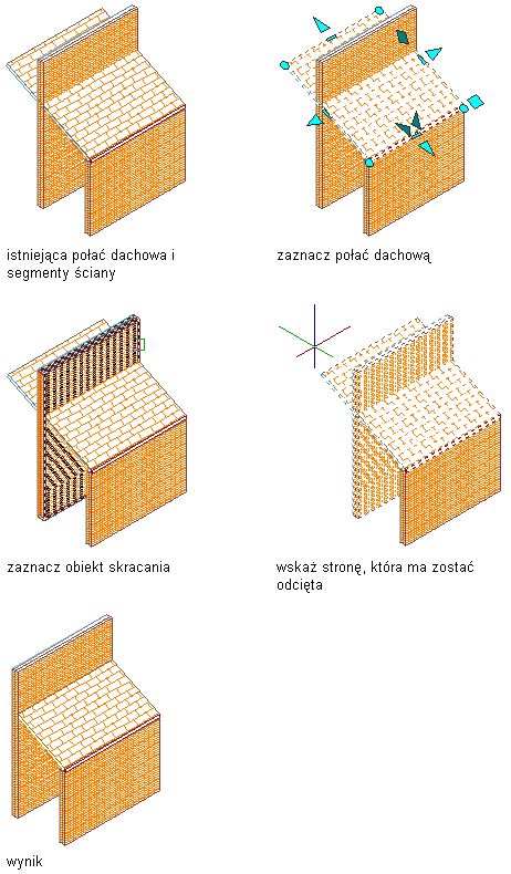

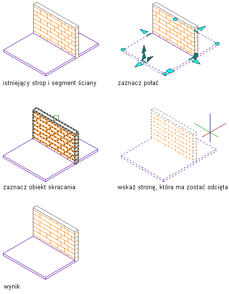

Procedura służy do ucinania stropu lub połaci dachowej za pomocą polilinii, ściany, połaci dachowej lub stropu jako płaszczyzny przekroju.
Obiekty tnące nie muszą przecinać stropu lub połaci dachowej, o ile ich rzut tworzy takie przecięcie w bieżącym lokalnym układzie współrzędnych (LUW). Jednakże, płaszczyzna ucięcia musi przecinać linię obwodu stropu lub połaci dachowej; nie można ucinać tylko okapu.
Każdy profil okapu lub podbicia okapu, który przecina płaszczyznę wyrównywania, jest skracany pod takim samym kątem, co strop lub połać dachowa.
Jeśli obiektem skracania jest ściana lub połać, płaszczyzna wyrównywania jest prowadzona przy najbliższej powierzchni. Nowa krawędź na płaszczyźnie wyrównywania ma kąt krawędzi zdefiniowany przez płaszczyznę wyrównywania.
Skracanie stropu do ściany
Skracanie połaci dachowej do ściany
| Jeśli zaznaczony obiekt to... | Wykonaj następujące czynności... |
| strop | kliknij ![]() . |
| połać dachowa | kliknij ![]() . |
