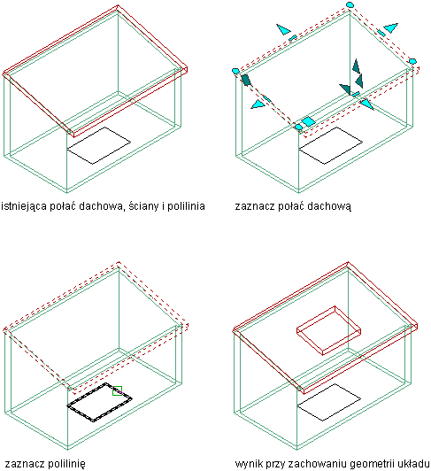

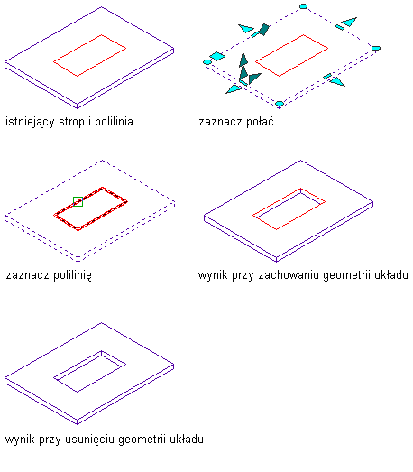

Procedura umożliwia dodanie otworu do stropu lub połaci dachowej. Otwór dodaje nowe wierzchołki i krawędzie, które można edytować tak, jak inne wierzchołki i krawędzie stropu lub połaci dachowej.
Otwory można konstruować na bazie polilinii i innych obiektów trójwymiarowych (3D), takich jak ściany czy elementy bryłowe.
- Otwory oparte na zamkniętych poliliniach powstają przez rzutowanie polilinii na strop lub połać dachową w bieżącym lokalnym układzie współrzędnych (LUW).
- Obiekty trójwymiarowe muszą przecinać strop lub połać dachową bez żadnego rzutowania.
Jeśli obiekt zawiera wewnętrzne puste przestrzenie, pojawia się monit o wyznaczenie otworu przy użyciu powierzchni zewnętrznej lub zewnętrznej. Jeśli na przykład za pomocą czterech obiektów ścian zostanie utworzony komin, można wyciąć w nim otwór po stronie wewnętrznej lub zewnętrznej. Powierzchnie otworu będą wyrównane do powierzchni brył przecinających, stąd niekoniecznie muszą być równoległe względem siebie.
Wygładzenie (schodkowość) krawędzi łukowych określają dwa ustawienia rozdzielczości wyświetlania AEC o nazwie Odchylenie powierzchni i Maksymalna powierzchnia. Począwszy od wersji Autodesk Architectural Desktop 2007 można dostosować te ustawienia po utworzeniu stropu lub połaci dachowej. Ponadto pojedyncze segmenty lub powierzchnie tworzące krawędź łukową nie są już traktowane jako osobne krawędzie; każdy łuk w obwodzie stropu lub połaci dachowej jest traktowany jako pojedyncza krawędź.
Dodawanie otworu do stropu
Dodawanie otworu do połaci dachowej
- Narysuj zamkniętą polilinię o kształcie i położeniu żądanego otworu lub dodaj obiekt w miejscu, w którym ma być umieszczony otwór.
- Wybierz strop lub połać dachową, a następnie
| jeśli zaznaczony obiekt to... |
Wykonaj następujące czynności... |
| strop |
kliknij kolejno   . |
| połać dachowa |
kliknij kolejno   . |
- Zaznacz zamkniętą polilinię lub połączone obiekty, które wyznaczają otwór, i naciśnij klawisz Enter.
- Wpisz literę n (nie), jeśli po wycięciu geometria ma zostać zachowana, lub literę t (tak), jeśli ma ona zostać wymazana.
- Jeśli otwór ma zostać wyznaczony za pomocą obiektów 3D, pojawi się monit o utworzenie otworu na wewnętrznej lub zewnętrznej powierzchni obiektów tnących. Naciśnij klawisz Enter, jeśli otwór ma być oparty na zewnętrznej powierzchni obiektu, lub wpisz literę i (wewnątrz), jeśli ma być skonstruowany na bazie wewnętrznej powierzchni lub pustej przestrzeni obiektu. Monit jest wyświetlany nawet w sytuacji, gdy połacie nie zawierają pustych przestrzeni, w którym to przypadku opcja Wewnątrz nie powoduje utworzenia otworu.
Uwaga: W przypadku utworzenia otworu po stronie zewnętrznej lub zachodzącego na podstawę stropu lub połaci dachowej albo linię obwodu okapu, bryła stropu lub połaci dachowej zostanie wycięta, ale okap i podbicie okapu pozostaną. Dlatego w tej sytuacji lepiej utworzyć otwór przez przecięcie stropu lub połaci dachowej.
