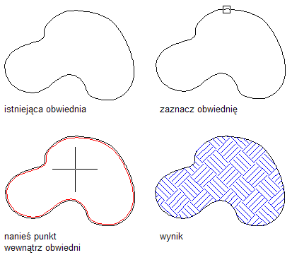

Procedura ta służy do wstawiania komponentów detali zasypki, takich jak żwir lub grunt, które umieszczane są wewnątrz obwiedni na istniejącym rysunku lub istniejącego obiektu. W tym przykładzie właściwość widoku narzędzia do wstawiania nienaruszonego gruntu ustawiona jest na Przekrój i jest to jedyny widok, w jakim komponent tego typu jest dostępny.
Komponent zasypki wstawiony wewnątrz obwiedni polilinii
