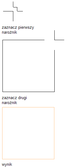

Procedura ta służy do wstawiania prostokątnych komponentów detali, takich jak legary betonowe lub połacie z metalowym pokryciem, których wymiary należy określić. W tym przykładzie właściwość widoku narzędzia do wstawiania połaci betonowych z pokryciem metalowym ustawiona jest na Plan.
Połać betonowa w widoku w planie
