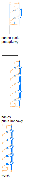

Procedura ta służy do wstawiania komponentów detali, takich jak żaluzje i otwory wentylacyjne, które składają się z powtarzającego się w szyku liniowym wzoru, ale ich obwiednię stanowią niepowtarzalne elementy na każdym końcu. W tym przykładzie właściwość widoku narzędzia do wstawiania żaluzji ustawiona jest na Przekrój i jest to jedyny widok, w jakim komponent tego typu jest dostępny.
| Aby... | Wykonaj następujące czynności... |
| odbić komponent względem osi X | wprowadź x (odbijX), a następnie kliknij, aby określić punkt początkowy komponentu. |
| odbić komponent względem osi Y | wprowadź y (odbijY), a następnie kliknij, aby określić punkt początkowy komponentu. |
Komponenty zakończenia wstawione w widoku przekroju
