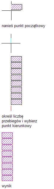

Procedura ta służy do wstawiania komponentów detali, które muszą być wstawione wiele razy w szyku liniowym, takich jak cegły. W tym przykładzie właściwość widoku narzędzia wstawiania cegieł ustawiona jest na Przekrój. Takie same zgłoszenia wyświetlane są przy ustawionym widoku Rzut. Dla ustawienia opcji Elewacja używane są monity opisane w procedurze Aby wstawić komponenty stempla. Dla ustawienia opcji Elewacja (Wzór) używane są monity opisane w procedurze Aby wstawić komponenty zasypki.
| Aby... | Wykonaj następujące czynności... |
| odbić komponent względem osi X | wprowadź x (odbijX), a następnie kliknij, aby określić punkt wstawienia komponentu. |
| odbić komponent względem osi Y | wprowadź y (odbijY), a następnie kliknij, aby określić punkt wstawienia komponentu. |
| wstawić określoną liczbę komponentów | wprowadź i (Ilość), wprowadź liczbę jednostek do wstawienia i kliknij, aby określić punkt początkowy szyku. Należy pamiętać, że opcje x i y są ciągle dostępne. |
Warstwa cegieł wstawionych w widoku przekroju
