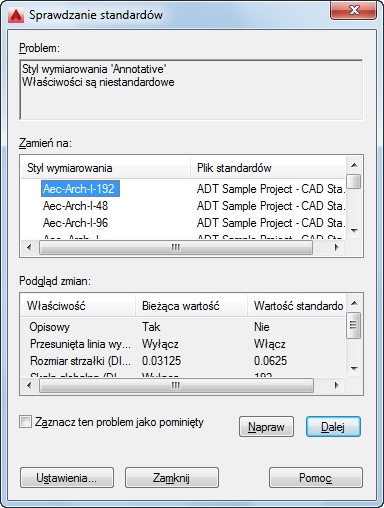

Procedura ta umożliwia synchronizację rysunku projektu ze skojarzonymi standardami AutoCAD. Standardy AutoCAD obejmują ustawienia warstw AutoCAD, style wymiarowania AutoCAD, rodzaje linii oraz style tekstu.
. Pasek postępu wskazuje postęp aktualizacji CHX.
W obszarze Problem wyświetlany jest pierwszy styl wymiarowania AutoCAD, styl tekstu, warstwa lub styl rodzaju linii, który nie jest zgodny ze standardami AutoCAD projektu.
Po przetworzeniu wszystkich komponentów, dla których wystąpił problem wyświetlony zostanie komunikat z podsumowaniem problemów.
