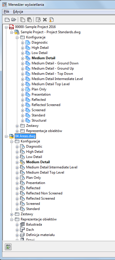

Można zsynchronizować poszczególne komponenty systemu wyświetlania w rysunku projektu.
Drzewo Menedżera wyświetlania
