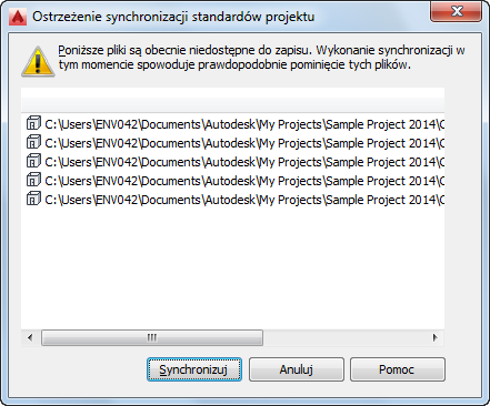

Podczas synchronizacji całego projektu rysunki aktualnie otwarte przez innego użytkownika lub przeznaczone tylko do odczytu zostaną wyłączone z synchronizacji. Przed rozpoczęciem synchronizacji projektu program uruchamia wewnętrzną kontrolę w celu określenia, czy w projekcie nie znajdują się rysunki, których nie można w tym momencie zsynchronizować. W razie znalezienia takich rysunków wyświetlany jest arkusz ostrzeżenia synchronizacji.
W razie wyświetlenia komunikatu ostrzeżenia podobnego do tego można odczekać do momentu udostępnienia wszystkich rysunków projektu lub zsynchronizować projekt teraz, akceptując to, że rysunek nie może być uwzględniony.
Jeśli istnieją rysunki projektu niedostępne obecnie do synchronizacji, wyświetlony zostanie następujący komunikat ostrzeżenia:
