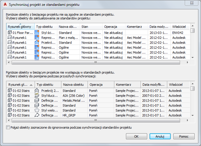

Podczas synchronizacji projektu lub rysunku z jego standardami projektowymi AEC style i ustawienia wyświetlania w rysunkach projektu porównywane są z wersjami w rysunkach standardów. Jeśli wersja stylu lub ustawienia wyświetlania w rysunku projektu różni się od wersji w rysunku standardów, można wybrać jedno z możliwych działań zależnie od stylu lub ustawienia wyświetlania.
Okno dialogowe Synchronizacja
| Stan | Opis | Działanie |
| Bieżąca wersja standardu | Styl lub ustawienie wyświetlania w rysunku projektu jest identyczne z wersją w rysunku standardów projektu. | Brak wymaganych działań Obiekt jest zsynchronizowany ze standardem. |
| Starsza wersja standardowego stylu lub ustawienia wyświetlania | Styl lub ustawienie wyświetlania w rysunku projektu jest starszą wersją niż styl w rysunku standardów projektowych. Uwaga: Identyfikator GUID wersji służy do określania najnowszej wersji.
Dostępne są następujące działania:
Uwaga: Wybranie tej opcji umożliwia ustawienie wyświetlania zignorowanych obiektów podczas każdej synchronizacji.
| Niestandardowa (nowsza) wersja standardowego stylu lub ustawienia wyświetlania | Styl lub ustawienie wyświetlania w rysunku projektu jest wersją nieznalezioną w historii wersji rysunku standardów projektowych. | |
| Niezestandaryzowany styl lub ustawienie wyświetlania | Styl lub ustawienie wyświetlania w rysunku projektu nie występuje w rysunkach standardów projektowych. |
