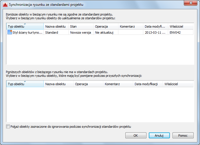

Procedura ta umożliwia synchronizację rysunku projektu ze standardami projektowymi AEC.
Synchronizacja rysunku projektu ze standardami AEC
Wyświetlane są dwie listy Na górnej liście wyświetlane są style i ustawienia wyświetlania mające odpowiadające im standardowe style i ustawienia wyświetlania w standardach projektowych, ale będące starszą wersją standardowego stylu lub ustawienia wyświetlania lub niestandardową (nowszą) wersją. Na dolnej liście wyświetlane są style i ustawienia wyświetlania nie mające odpowiadających im stylów lub ustawień wyświetlania w standardach (niezestandaryzowane style i ustawienia wyświetlania).
W takiej sytuacji niestandardowa wersja pozostanie teraz w rysunku projektu i nie będzie zaktualizowana ze wersją standardową. Przy następnej synchronizacji rysunku styl lub ustawienie wyświetlania będzie ponownie wyświetlone jako starsza wersja lub wersja niestandardowa.
W takiej sytuacji niestandardowa wersja nie będzie ponownie wyświetlana podczas kolejnych synchronizacji, chyba że zostanie zaznaczona opcja Pokaż obiekty zaznaczone do ignorowania podczas synchronizacji standardów projektu lub zostanie usunięty znacznik Ignoruj z ustawienia stylu lub wyświetlania w Menedżerze stylów lub Menedżerze wyświetlania, patrz opis procedury „Aby wykluczyć style i ustawienia wyświetlania z synchronizacji”.
Opcję Pomiń należy stosować tylko w czysto zdefiniowanych wyjątkowych przypadkach, będą pewnym, że nie jest wymagana zgodność stylu lub ustawienia wyświetlania ze standardami projektowymi.
Przy kolejnej synchronizacji rysunku styl lub ustawienie wyświetlania wyświetlone będzie ponownie jako niezestandaryzowane.
W takiej sytuacji niezestandaryzowany obiekt nie będzie ponownie wyświetlany podczas kolejnych synchronizacji, chyba że zostanie zaznaczona opcja Pokaż obiekty zaznaczone do ignorowania podczas synchronizacji standardów projektu lub zostanie usunięty znacznik Ignoruj z ustawienia stylu lub wyświetlania w Menedżerze stylów lub Menedżerze wyświetlania, patrz opis procedury „Aby wykluczyć style i ustawienia wyświetlania z synchronizacji”.
