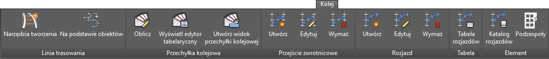

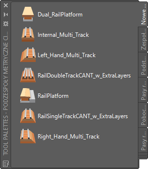

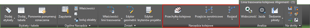

Na pasku wstążki Kolej kliknij Podzespoły
, aby otworzyć paletę narzędzi Nowe tory.
Aby uzyskać więcej informacji, zobacz temat Nowe podzespoły kolejowe.
Można określić ustawienia tych poleceń, edytując następujące ustawienia poleceń w drzewie Ustawienia obszaru narzędzi:

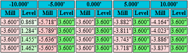

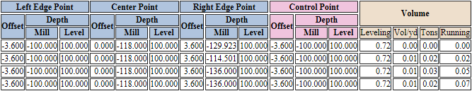

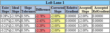

| Arkusz stylów | Funkcje | Przykład |
| Report Rehab-All - with color.xsl |
| AL DOT Cross Slope.xsl |
| Mill and Level - with color.xsl |
| AL DOT Mill and Level.xsl |
Aby uzyskać więcej informacji dotyczących sposobu wybierania arkuszy stylów, zobacz temat Generowanie raportów korytarza odnowy.

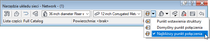

Podczas układania sieci rurociągów można wybrać typy punktów połączenia, które mają zostać użyte: punkt wstawienia struktury, domyślny punkt połączenia (pierwszy punkt połączenia zdefiniowany dla struktury) lub punkt połączenia znajdujący się najbliżej kursora.
Można także zresetować punkty połączenia po ułożeniu sieci rurociągów.
Następujące typy części w katalogach Standardowy katalog drenażu z połączeniami między rurami — jednostki calowe i Standardowy katalog drenażu z połączeniami między rurami — jednostki metryczne zostały zaktualizowane o nowe punkty połączenia i uchwyty:
Aby uzyskać więcej informacji, zobacz tematy Informacje o punkty połączenia sieci rurociągów i Resetowanie punktów połączenia sieci rurociągów.

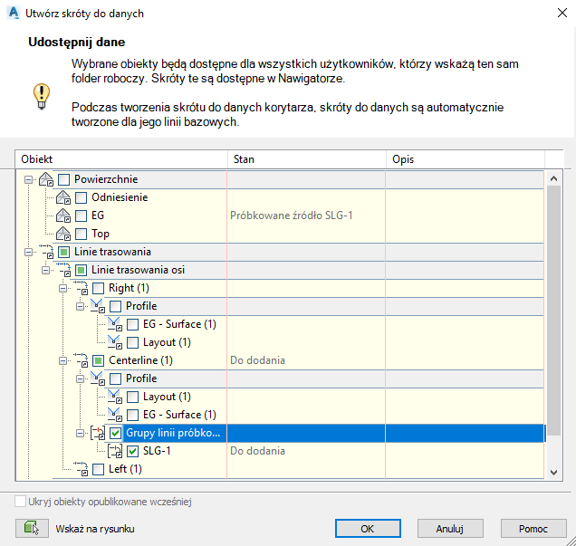

Po utworzeniu skrótu do danych dla grupy linii próbkowania tworzony jest także skrót do danych do nadrzędnej linii trasowania. Aby uzyskać dodatkowe informacje, zapoznaj się z tematem Korzystanie ze skrótów do danych.
Podczas tworzenia odniesień do danych można określić, do których linii próbkowania w grupie linii próbkowania ma zostać utworzone odniesienie i które źródła danych mają być próbkowane. Aby uzyskać więcej informacji, zobacz temat Tworzenie odniesień do grupy linii próbkowania.

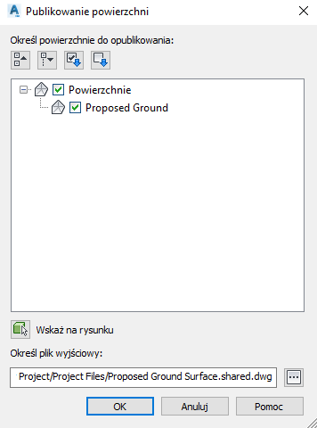

Można wybrać powierzchnie, które mają zostać opublikowane, i określić ich położenie w projekcie usługi BIM 360.
Aby uzyskać więcej informacji, zobacz temat Publikowanie powierzchni do usługi Autodesk BIM 360 w celu użycia jako odniesienie w modelu programu Autodesk Revit.

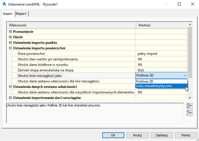

Aby uzyskać więcej informacji dotyczących eksportowania i importowania danych LandXML, zobacz tematy Importowanie danych rysunku LandXML i Eksportowanie danych rysunku do LandXML.
Aby uzyskać więcej informacji, zobacz temat Karta Import (okno dialogowe Ustawienia LandXML).
Aby uzyskać więcej informacji, zobacz tematy Import danych rysunku LandXML i Karta Import (okno dialogowe Ustawienia LandXML).
