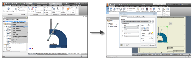

Um novo comando Criar vista do desenho mescla várias etapas em uma, para que você possa criar rapidamente vistas de desenho a partir de um arquivo de modelo. No arquivo de modelo, organize o modelo como desejar. Clique com o botão direito do mouse no componente raiz no navegador e, em seguida, clique em Criar vista do desenho.
As seguintes propriedades de modelo são propagadas automaticamente do modelo para o desenho:

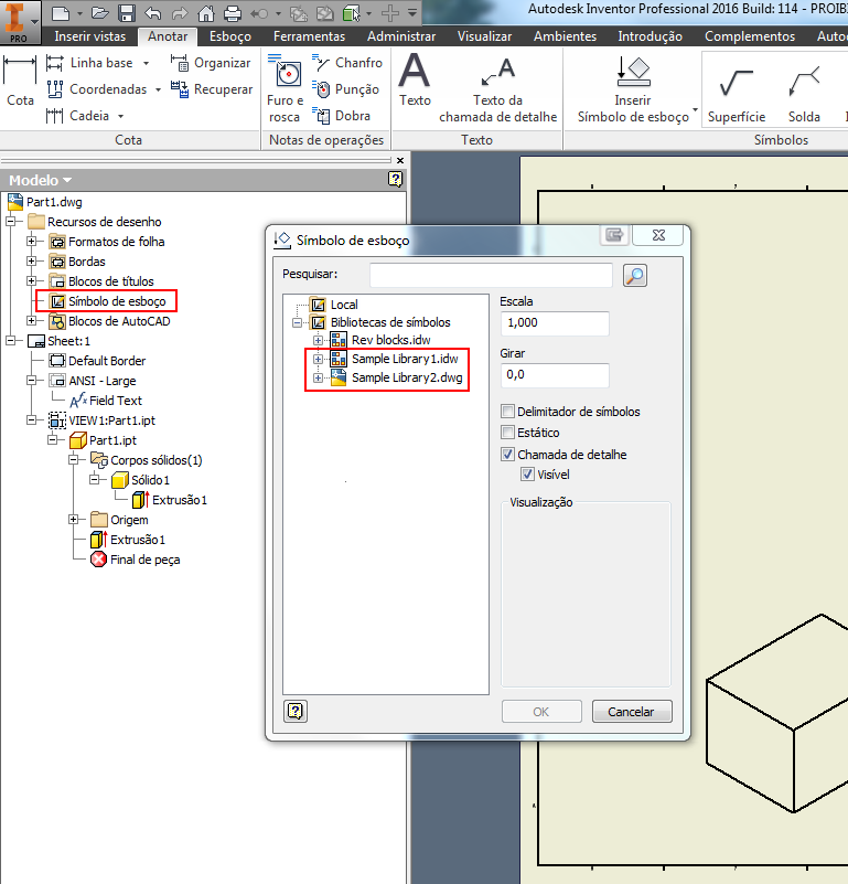

Agora você pode acessar e compartilhar com facilidade seu conjunto de símbolos de esboço por meio da nova biblioteca externa de símbolos de esboço. Essa biblioteca é um arquivo de desenho do Inventor que, por padrão, está localizada em uma subpasta da localização de dados de projeto do projeto.
Caixa de diálogo Símbolos de esboço
Função de pesquisa e filtro
Agora você pode pesquisar e filtrar as bibliotecas e obter resultados mais precisos quando inserir símbolos de esboço de uma biblioteca de símbolos.
Visualizar símbolo de esboço
Agora, é possível visualizar o símbolo de esboço selecionado antes de inseri-lo.

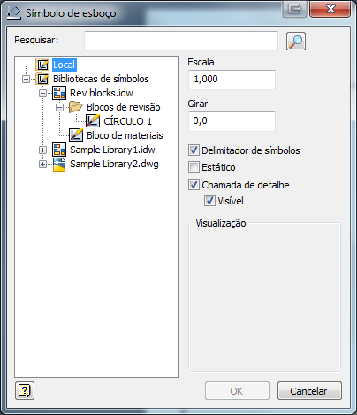

Aprimoramento no estado de expansão do navegador quando símbolos de esboço são inseridos
A expansão do navegador da biblioteca agora é lembrada quando você seleciona um símbolo na biblioteca especificada e clica em OK. O navegador permanecerá expandido na última posição visualizada, com base no estado em que estava antes do fechamento da caixa de diálogo. Essa informação será lembrada durante toda a sessão.
Por exemplo, quando você selecionar OK, na próxima vez que inserir um símbolo da biblioteca, o último símbolo de esboço inserido será selecionado automaticamente na última biblioteca acessada.
Tanto arquivos IDW quanto arquivos DWG são compatíveis com as bibliotecas de símbolos de esboço
Agora é possível inserir formatos de arquivo IDW ou DWG na biblioteca de símbolos de esboço. Uma biblioteca de símbolos de esboço pode ser criada nos formatos IDW e DWG permitindo a inserção de símbolos contidos no arquivo da biblioteca de qualquer dos dois formatos.

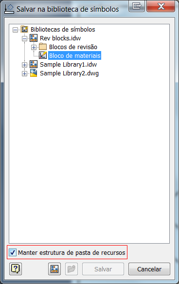

Salvar todos nas bibliotecas de símbolos
Para salvar todos os símbolos de esboço em uma determinada biblioteca, clique com o botão direito do mouse no Símbolo de esboço, no nó Recursos de desenho do navegador, e selecione Salvar todos na biblioteca de símbolos.
Salvar na biblioteca de símbolos de esboço desejada
Salve os símbolos de esboço na biblioteca de sua escolha. Clique com o botão direito do mouse em um símbolo na área de desenho abaixo de uma folha ou abaixo do nó Símbolos de esboço em Recursos de desenho para exibir a caixa de diálogo Salvar todos na biblioteca de símbolos. Aqui, você pode escolher em que biblioteca deseja salvar os símbolos de esboço. Para criar uma biblioteca, selecione o ícone Criar uma nova biblioteca. Para criar uma pasta dentro de uma biblioteca, selecione o ícone Criar uma nova pasta.
Ao salvar os símbolos de esboço em uma biblioteca, mantenha a estrutura de pastas da biblioteca. Para fazer isso, clique na caixa de seleção Manter a estrutura de pastas de recursos.

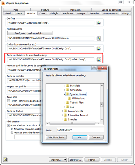

Nova entrada da pasta da biblioteca Símbolos de esboço disponível na caixa de diálogo Opções do aplicativo
Na guia Arquivo da caixa de diálogo Opções do aplicativo, há uma nova entrada de configuração disponível chamada Pasta da biblioteca de símbolos de esboço. Nessa entrada, você pode especificar uma pasta fora da estrutura do Design Data para armazenar seus modelos de biblioteca de símbolos de esboço. Selecione o ícone de Procurar para localizar um arquivo ou clique em Criar nova pasta para criar uma localização para armazenar as bibliotecas.
