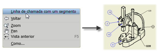

Opção Chamada de detalhe de segmento único
Selecione a opção Chamada de detalhe de segmento único para alterar o procedimento padrão e criar anotações de desenho com um segmento de chamada de detalhe único. A opção Chamada de detalhe de segmento único está disponível para balões de referências, textos de chamada de detalhe, símbolos de textura da superfície, símbolos de solda, tolerâncias geométricas, elementos de referência e símbolos de esboço. Defina a opção separadamente para cada tipo de anotação de desenho.
