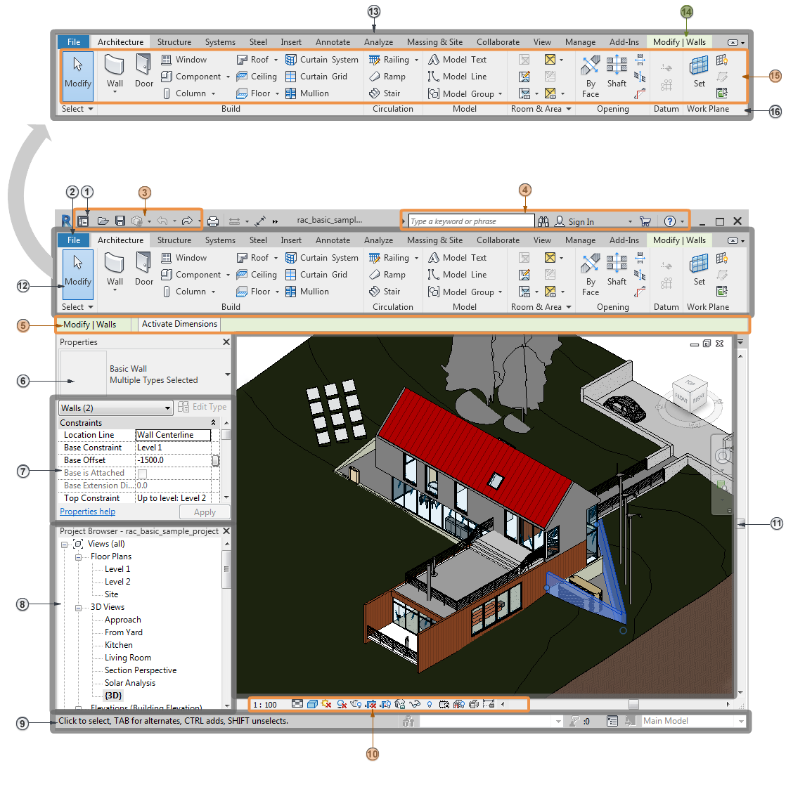

Узнайте, как организован пользовательский интерфейс, чтобы оптимизировать рабочий процесс.
Видеоролик «Обзор пользовательского интерфейса»
Интерфейс можно настроить всего за несколько щелчков мышью и, тем самым, повысить эффективность работы. Например, можно установить для ленты один из 4 режимов отображения. Можно вывести на экран несколько видов модели одновременно или послойно, чтобы видеть только один верхний.
| 1 | Главная страница Revit |
| 2 | Вкладка «Файл» |
| 3 | Панель инструментов быстрого доступа |
| 4 | Инфоцентр |
| 5 | Панель параметров |
| 6 | Выбор типа |
| 7 | Палитра свойств |
| 8 | Диспетчер проекта |
| 9 | Строка состояния |
| 10 | Панель управления видом |
| 11 | Область рисования |
| 12 | Лента |
| 13 | Вкладки ленты |
| 14 | Контекстная вкладка ленты, содержащая инструменты, которые относятся к выбранному объекту или текущей операции |
| 15 | Инструменты на текущей вкладке ленты |
| 16 | Панели на ленте |
