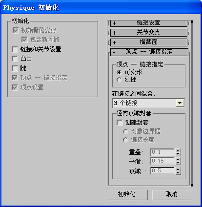

“Physique 初始化”对话框
使用“Physique 初始化”对话框,可以指定链接参数,以及为 Physique 链接创建的封套的类型和大小。

界面
“初始化”组
通常,“初始化”复选框不可用,且在初始化期间无法进行更改。虽然这些选项不可用,但是在默认情况下,这些选项针对“初始化”处于打开状态(除“包括新骨骼”之外),因为首次使用“附加到节点”时,所有 这些设置都是新的。
单击“Physique”卷展栏中的“重新初始化”后,这些复选框将变为可用。
请参阅重新初始化 Physique,以便了解此组中控件的说明。
“链接设置”卷展栏
“链接设置”卷展栏包含要指定给所有链接的默认链接值。有关命令参考,请参阅链接子对象
“关节交点”卷展栏
“关节交点”卷展栏包含要指定给所有链接的默认关节交点值。有关命令参考,请参阅链接子对象
“横截面”卷展栏
使用“横截面”卷展栏,可以为新的凸出设置默认的凸出交点参数设置。
“顶点链接指定”卷展栏
“顶点 -- 链接指定”卷展栏中,可以创建新的封套,并选取链接之间的混合类型。
