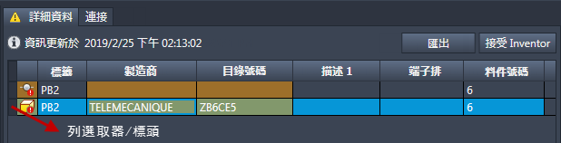

    • 按一下列選取器 (標題),以選取 AutoCAD Electrical toolset 元件的一整列。

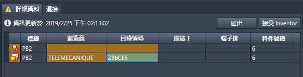

    • 按一下個別儲存格
