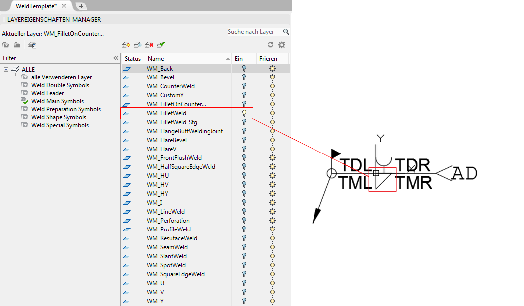

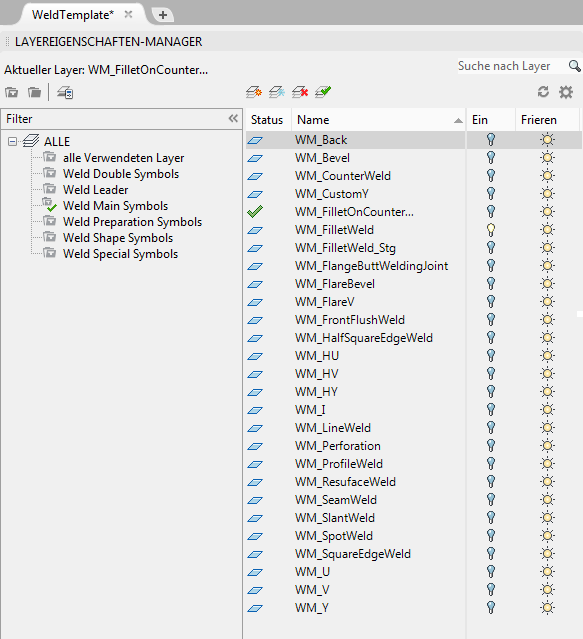

  2. Öffnen Sie den Layer-Manager.
    Anmerkung: Ab Advance Steel 2016 wird jedes einzelne Schweißnahtsymbol auf einem eigenen Layer gezeichnet (z. B. Kehlnahtsymbole auf den Layern WM_FilletWeld und WD_FilletWeld).
    WM_, WD_, SM_, SD_, PM_, PD_ sind Abkürzungen für Hauptschweißnaht, Hauptform, Hauptvorbereitung usw. Sie sind nicht obligatorisch, werden jedoch zu organisatorischen Zwecken empfohlen.
  3. Identifizieren Sie den Layer für das Schweißnahtsymbol und aktivieren Sie ihn. Deaktivieren Sie die anderen Layer, um Überschneidungen zwischen den Symbolen zu vermeiden.
  4. Nehmen Sie die gewünschten Änderungen vor.
