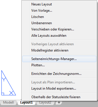

  1. Klicken Sie mit der rechten Maustaste auf die Registerkarte Layout, und wählen Sie die Option Seiteneinrichtungs-Manager aus dem Kontextmenü aus:

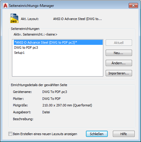

  2. Fügen Sie die vorhandenen Seiteneinstellungen hinzu, oder bearbeiten Sie diese. Legen Sie sie anschließend als "aktuell" fest (dadurch werden sie mit einem Sternchen markiert):

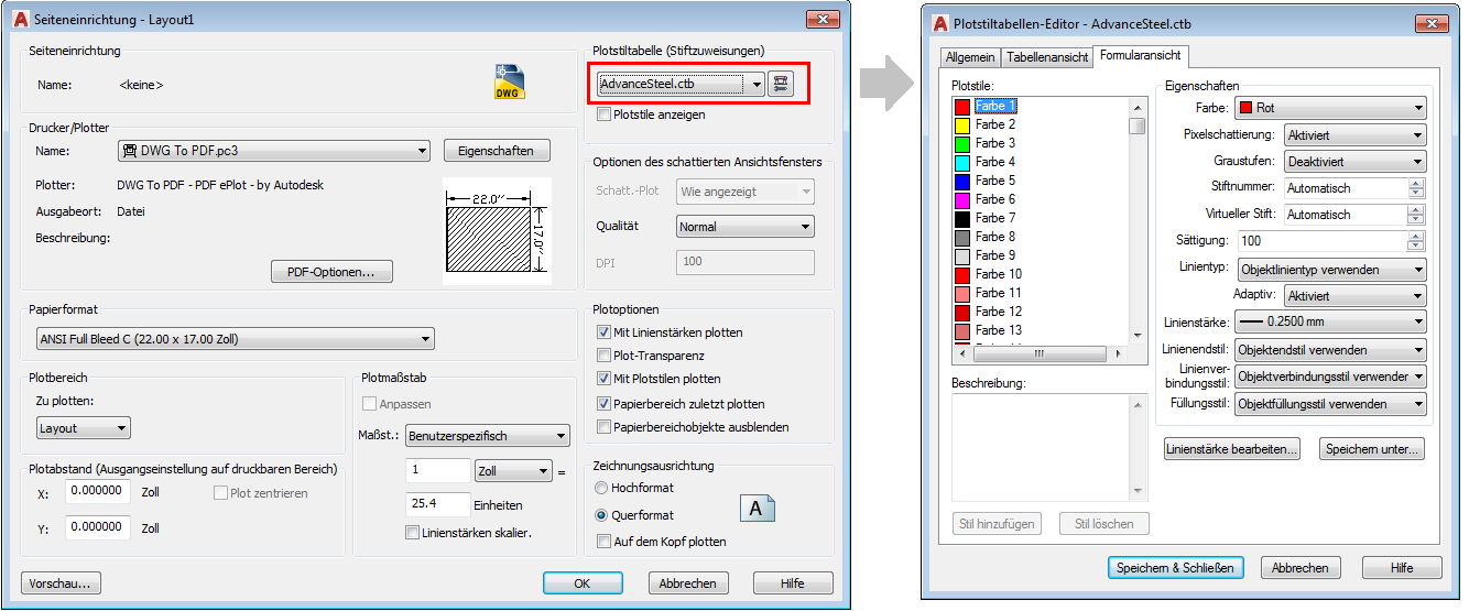

  3. Klicken Sie auf die Schaltfläche Ändern, um das Dialogfeld Seiteneinrichtung zu öffnen.
  4. Stellen Sie im Dialogfeld Seiteneinrichtung das Papierformat und den Plotbereich ein.
  5. Bestimmen Sie, welche CTB zum Plotten verwendet werden soll. Mit der CTB können Sie die Linienstärke durch Farben steuern. Advance Steel steuert die Farben zur Detaillierung der einzelnen Objekte, nicht aber der Linienstärke. Sie können dies zum Drucken steuern, indem Sie die CTB verwenden, die Farben Linienstärken zuordnet:
