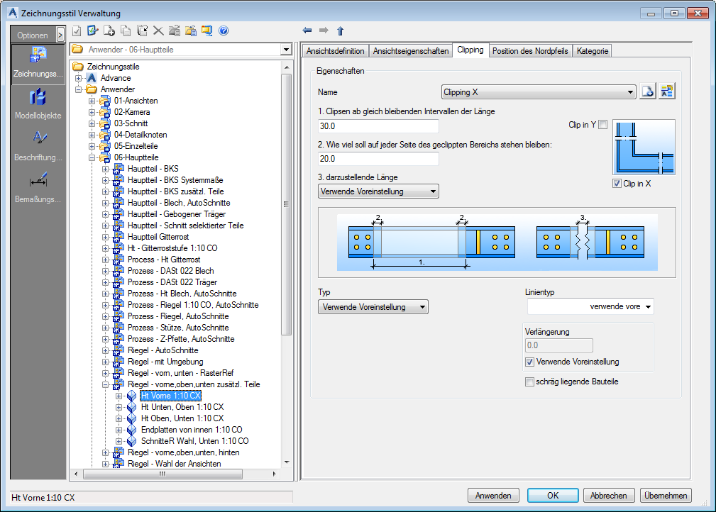

Legen Sie die Optionen zum Zuschneiden einer Ansicht mithilfe der Registerkarte Clipping-Eigenschaften fest.
Die Verwendung von Clipping in der aktuellen Ansicht wird mithilfe von Clipping-Optionen festgelegt.
Clipping-Vorschrift
Die Clipping-Vorschrift bezieht sich stets auf das Koordinatensystem des Referenzobjekts und nicht auf die Position in der Zeichnung. Die folgenden Optionen sind verfügbar:
Clipping X | Clipping entlang der X-Achse des Referenzobjekts. |
Clipping Y | Clipping entlang der Y-Achse des Referenzobjekts. |
Clipping XY | Clipping entlang der X- und der Y-Achse des Referenzobjekts. |
Clipping Aus | Kein Clipping. |
Die Liste der Clipping-Vorschriften kann geändert werden. Neue Vorschriften können hinzugefügt oder die vorhandenen Vorschriften können umbenannt werden.
Schaltfläche | Funktion |
Definieren einer neuen Clipping-Vorschrift. Ein neues Element wird in die Liste eingefügt. |
Umbenennen einer Vorschrift. Die aktuellen Einstellungen werden unter einem anderen Namen gespeichert. |
Die Clipping-Vorschriften werden mithilfe der folgenden Steuerelemente geändert:
Option | Beschreibung |

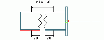

Minimale Schnittlänge | Legt die Größe des Clipping fest; je geringer die Intervalle, desto größer das Clipping. |
Wie viel soll auf jeder Seite des geclippten Bereichs stehen bleiben | Definiert die Länge des Bereichs, der nicht zur ausgeschlossenen Region gehört. |
Darzustellende Länge | Legt den Abstand in der Zeichnung in Millimetern (oder Zoll) fest.
Wählen Sie eine Darstellung für die Clipping-Linie.
Normales Clipping |
Clipping mit einem ausgewählten Linientyp ![]() Der Clipping-Linientyp wird aus der Liste Clipping-Line-Typ“ ausgewählt: mit Zickzacklinie, gestrichelt usw. |
Clipping ohne Linie |
Clippig mit kleiner Lücke und ohne Clipping-Linie. ![]() |
Benutzerdefiniertes Clipping |
Clipping mit einem benutzerdefinierten Linientyp. ![]() |
Optional kann das Clipping mit Verlängerungslinien dargestellt werden (Clipping-Linie ragt über das Element hinaus). Die Verlängerungsgröße der Linie kann festgelegt werden.
Aktivieren Sie Schräg liegende Bauteile, um Clipping für schräg liegende Linien zu verwenden.
