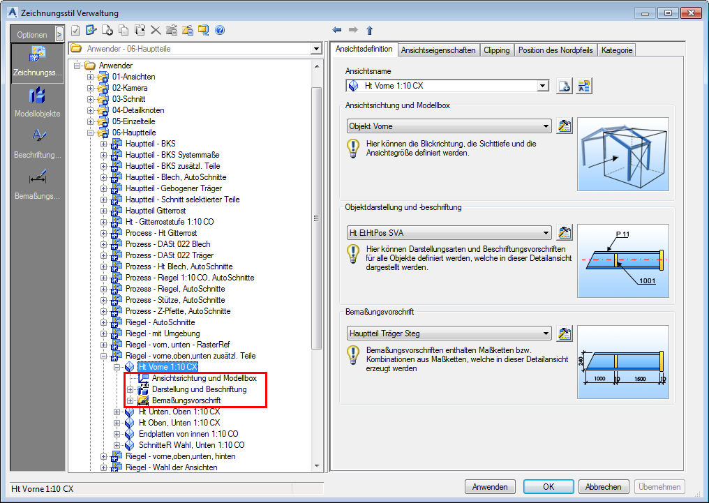

Erfahren Sie mehr über die verschiedenen Eigenschaften einer Ansicht und wie Sie sie konfigurieren können.
Eine Ansicht umfasst Eigenschaften, Objekte, Bemaßungen und Beschriftungen.
Drei wesentliche Aspekte definieren eine Ansicht:
- Richtung
- Enthaltene Objekte
- Bemaßung
Die Aspekte für jede Ansicht befinden sich in der Baumstruktur der Zeichnungsstil-Verwaltung und auch auf der Registerkarte Ansichtsdefinition. Wenn Sie ein Element in der Baumstruktur auswählen, werden die Eigenschaften des Elements in der Gruppe Eigenschaften angezeigt.
- Ansichtsrichtung und Modellraum: Wählen Sie die Blickrichtung auf die Objekte im Modell (z. B. von vorn, oben, links usw.). und wählen Sie die Optionen für die Ansichtsfenster-Definition.
- Darstellung und Beschriftung: Durch Erweitern der Struktur wird eine Liste von Modellobjekten sichtbar, die bestimmen, welche Inhalte angezeigt werden. Modellobjekte sind vordefinierte Gruppen von Modellobjekt-Typen, die sich wie Filter verhalten (so kann z. B. eine solche Gruppe alle Träger mit der Rolle Stützen umfassen).
- Bemaßungsvorschrift: Bemaßungstypen, die in der Ansicht zu verwenden sind, und Einstellungen für die einzelnen Typen.
Wählen Sie die vorkonfigurierten Einstellungen aus oder greifen Sie auf die Eigenschaften zu, indem Sie auf
(Festlegen) klicken.
