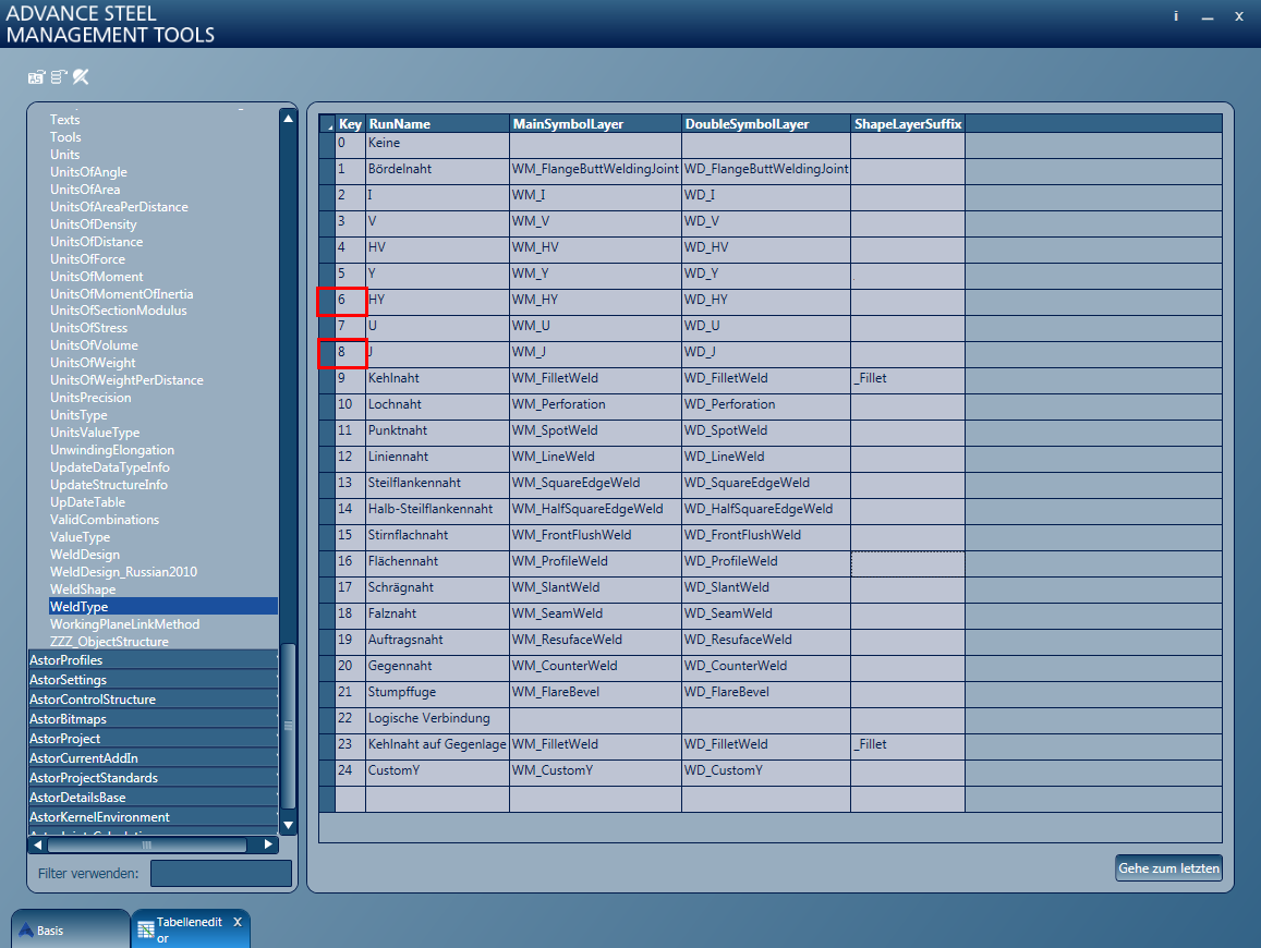

  3. Klicken Sie auf das Symbol Datenbank öffnen (ODBC) und wählen Sie AstorBase.
  4. Öffnen Sie die Tabelle "WeldType" und notieren Sie die mit den gewünschten Schweißsymbolen verknüpften Schlüsselnummern (6 für HY und 8 für J).

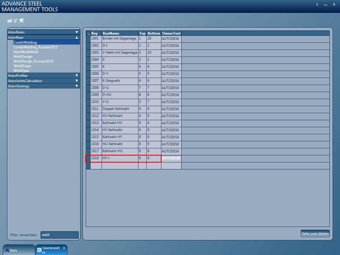

  5. Öffnen Sie die Tabelle "CombiWelding".
  6. Geben Sie die Beschreibung für das neue kombinierte Schweißsymbol in der letzten freien Zeile ein:
    • Schlüssel: Die nächste verfügbare Nummer.
    • RunName: Der gewünschte Name, z  B. "HY-J".
    • Oben: Die Schlüsselnummer, die mit der nahen Schweißnaht, 6 für die HY-Schweißnaht in diesem Fall, verknüpft ist.
    • Unten: Die Schlüsselnummer, die mit der entfernten Schweißnaht, 8 für die J-Schweißnaht in diesem Fall, verknüpft ist.

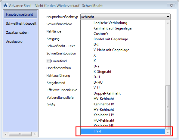

  7. Schließen Sie die Management Tools und verwenden Sie (Voreinstellungen aktualisieren) auf der Registerkarte Start Einstellungen.
  8. Das neue kombinierte Schweißsymbol ist im Dialogfeld "Schweißnaht" verfügbar:
