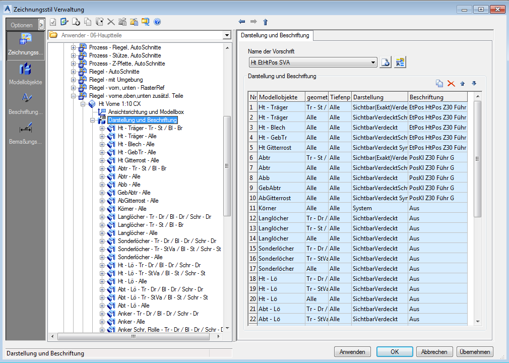

Änderungen der Objektdarstellungsregeln werden über die vier Schaltflächen rechts im Bereich Objektdarstellung vorgenommen. Alle Ansichten, in denen der geänderte Satz aus Objektdarstellungsregeln enthalten ist, werden ebenfalls geändert.
Schaltfläche Funktion
Neue Objektdarstellungsregel hinzufügen.
Objektdarstellungsregel löschen.
Eine neue Objektdarstellungsregel wird mithilfe einer vorhandenen Regel erstellt.
  1. Wählen Sie eine als Vorlage zu verwendende Objektdarstellungsregel.
  2. Klicken Sie auf (Hinzufügen).
Die neue Regel wird dem Satz aus Objektdarstellungsregeln hinzugefügt.
  1. Wählen Sie die zu löschende Objektdarstellungsregel aus.
  2. Klicken Sie auf (Löschen), um die Regel aus der Liste zu entfernen.
Anmerkung: Der erste Eintrag in der Tabelle kann nicht gelöscht werden. Um den in der ersten Zeile der Tabelle stehenden Eintrag zu löschen, müssen Sie ihn zuerst in der Liste nach unten verschieben.
Reihenfolge in der Liste ändern
Die Reihenfolge der Einträge in der Liste der Objektdarstellungsregeln wird mithilfe der beiden Pfeilschaltflächen und geändert.
Bei der Zuweisung des Modellobjekts muss eine bestimmte Reihenfolge eingehalten werden, um die gewünschten Ergebnisse zu erzielen. Im Allgemeinen wird die Liste von oben nach unten verarbeitet. Wenn eine Einstellung angewendet werden kann, wird sie verwendet. Andernfalls fährt sie mit dem nächsten Eintrag fort.

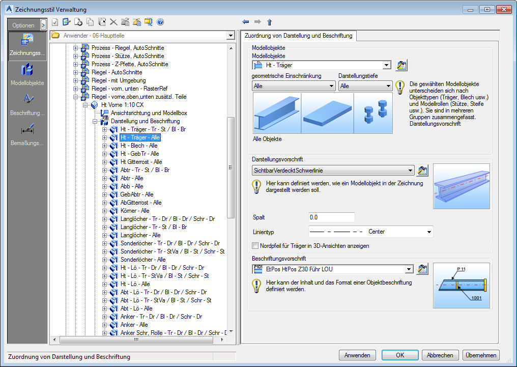

Ändern einer Objektdarstellungsregel
Jede Objektdarstellungsregel kann durch Festlegen der geometrischen Einschränkung, Tiefenposition, Darstellungsvorschrift und Beschriftungsvorschrift geändert werden.
Festlegen der geometrischen Einschränkungen der Ansicht für die ausgewählten Modellobjekte
Modellobjekte werden unter Modellobjekte ausgewählt.
Klicken Sie auf (Festlegen), wenn Sie weitere Informationen zu ausgewählten Modellobjekten benötigen. Die Modellobjekte können wie unter Modellobjekte beschrieben für verschiedene Stile gemeinsam genutzt und separat verwaltet werden.
Über die ausgewählten Modellobjekte wird deren Darstellung in Details definiert. Für jedes Modellobjekt können zwei Arten von geometrischen Ansichtseinschränkungen definiert werden:
  • Geometrische Einschränkung
  • Tiefenposition.
Der Objektdarstellungsname wird durch Kombinieren des Namens des Modellobjekts, der geometrischen Einschränkung und der Tiefenposition erstellt.
Beispiele: Objektdarstellungsnamen.
Stütze – Vorderansicht Das Modellobjekt Stütze, in Detaildarstellung von vorne betrachtet.
AttPlatesWithHoles-All-Rear Advance Blech-Objekte, die an das Hauptteil angehängt sind und Löcher enthalten, in Detaildarstellung aus beliebiger Perspektive betrachtet und hinter oder unter dem Hauptteil platziert.

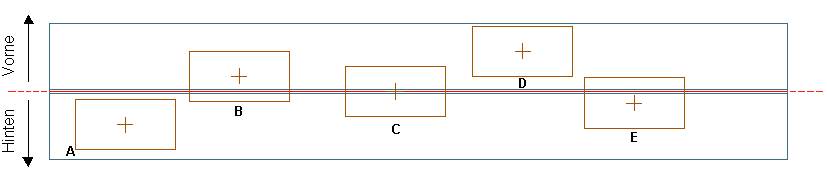

Tiefenposition
Die Tiefenposition ist die Z-Position des Objekts relativ zum Hauptobjekt des Details. Die folgenden Optionen sind verfügbar:
Tiefenposition Beschreibung
Alle Auf beliebiger Seite des Elements.
Beide Seiten Auf beiden Seiten (vorne und hinten) des Hauptelements (Bleche B, C, E).
Beide Seiten-Mitte Blech C.
BeideSeiten-MittigVorne Das verbundene Element befindet sich auf beiden Seiten (vorne und hinten), sein Mittelpunkt befindet sich jedoch an der Vorderseite des Hauptteils (Blech B).
Beide Seiten-Mittig hinten Das verbundene Element befindet sich auf beiden Seiten (vorne und hinten), sein Mittelpunkt befindet sich jedoch an der Rückseite des Hauptteils (Blech E).
Vorne (Mittig) Die Mitte des verbundenen Elements befindet sich an der Vorderseite des Hauptteils (Bleche B, D).
Vorne Das gesamte verbundene Element befindet sich an der Vorderseite des Hauptteils (Blech D).
Hinten (Mittig) Die Mitte des verbundenen Elements befindet sich an der Rückseite des Hauptteils (Bleche A, E).
Hinten (gesamt) Die Mitte des verbundenen Elements befindet sich auf der Rückseite des Hauptteils (Blech A).

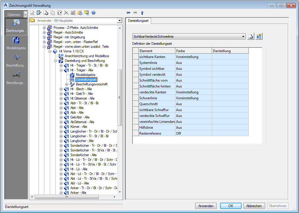

Festlegen der Darstellungsregel
Die Darstellungsregel enthält Einstellungen für Farbe und Linientyp, die für jede Objektdarstellung im Detail verwendet werden.
  1. Wählen Sie unter Darstellungsregel eine Darstellungsregel aus der Liste aus.
  2. Klicken Sie auf (Festlegen), um die Definition der ausgewählten Darstellungsregel anzuzeigen.
Element Darstellung
Sichtbare Kanten Sichtbare durchgezogene Linien.
Achse Es sind nur die Achsen sichtbar.
Symbole Symbole.
Schnittflächen Schnittflächen der Körper mit der Modellbox.
Verdeckte Kanten Verdeckte Linien.
Schwerlinie Schwerlinie (Mitte) des Objekts.
Querschnitt Der Querschnitt des Objekts.
Schraffur Die Löcher sind schraffiert.
Vereinfachte Linie Träger werden nur mit einer vereinfachten Linie gezeigt.
Im Falle der vereinfachten Linie werden der Linientyp und die Lücke berücksichtigt.
Beispiele:
Objekte Sichtbare Kanten Achse Symbole Verdeckte Kanten
Schrauben
Löcher
Träger
Festlegen der Beschriftungsvorschrift
Die Beschriftungsvorschrift enthält Einstellungen für Inhalt, Layout und Anordnung einer Beschriftung.
  1. Wählen Sie unter Beschriftungsvorschrift eine Beschriftungsregel in der Liste aus.
  2. Klicken Sie auf (Festlegen), um die ausgewählte Regel zu bearbeiten. Die Beschriftungsvorschriften können wie unter Beschriftungsstrategien beschrieben für verschiedenen Stile gemeinsam genutzt und separat verwaltet werden.
