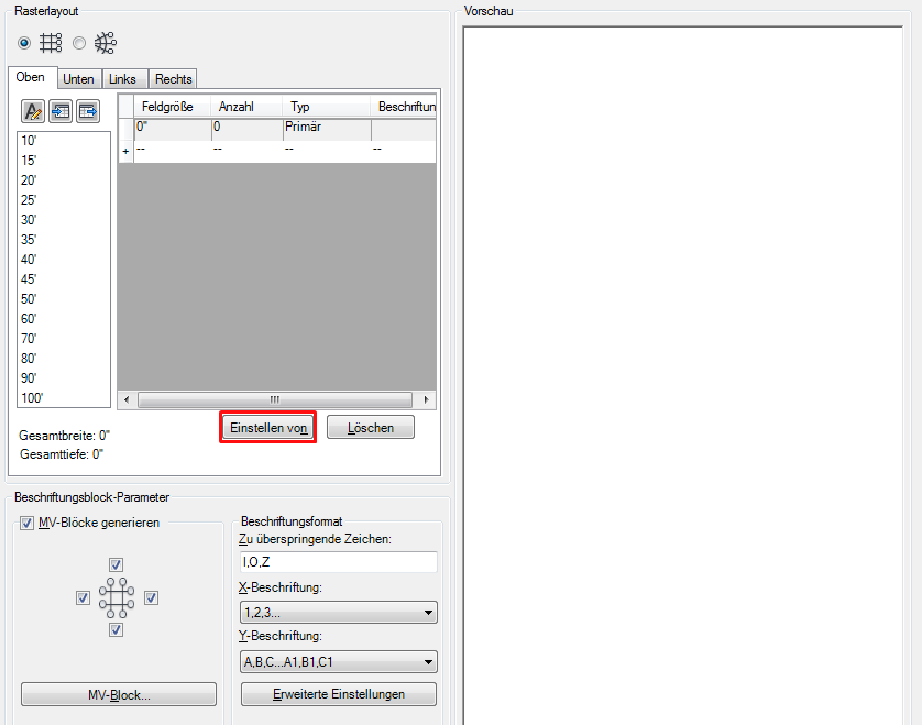

  1. Klicken Sie auf Registerkarte Start Gruppe Erstellen Dropdown Stützenraster Erweitertes benutzerspezifisches Raster.
    Stattdessen können Sie auch das Werkzeug Erweitertes benutzerspezifisches Stützenraster auf der Werkzeugpalette Gestaltung auswählen.
  2. Klicken Sie im Dialogfeld Stützenraster auf Einstellen von. Das Dialogfeld Stützenraster wird vorübergehend geschlossen.
  3. Wählen Sie ein vorhandenes erweitertes Stützenraster oder regelmäßiges Raster.
    Im Dialogfeld Stützenraster werden die extrahierten Daten des ausgewählten Rasters in der Tabelle Rasterlayout angezeigt. Die Vorschau des ausgewählten Rasters wird ebenfalls generiert und angezeigt.
