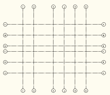

So erstellen Sie ein erweitertes Raster mit Rasterfeldern unterschiedlicher Größe
Sie können ein Raster mit unterschiedlich großen Rasterfeldern erstellen.

  8. Drücken Sie die EINGABETASTE, und fügen Sie das Raster in die Zeichnung ein.
    Anmerkung: Nach dem Einfügen des Rasters können Sie die Feldgröße manuell kürzen und verlängern. Die neue Feldgröße wird in der Eingabetabelle des Dialogfelds Stützenraster automatisch angepasst.
