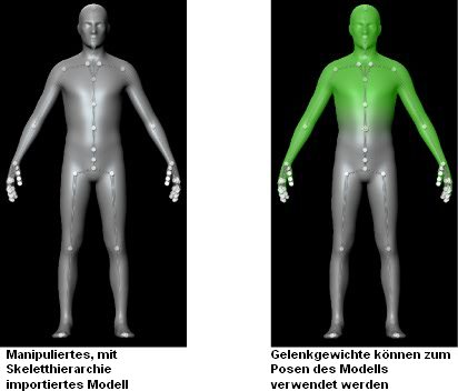

Modelle mit Skelett- (bzw. Gelenk-) Hierarchien, die mit anderen 3D-Anwendungen manipuliert wurden, können mit den zugehörigen Gelenkdaten importiert werden, vorausgesetzt, die andere Anwendung kann das FBX-Dateiformat exportieren. Zum Beispiel können Sie in Maya, 3ds Max und Softimage Gelenkmanipulationen erstellen und FBX-Dateien exportieren.
Sie können auch die Gelenkgewichtungen (Hautgewichtungen) in das manipulierte Modell importieren, um Posen oder Verformungen in Mudbox zu erstellen.

    Wenn das Modell geladen wird, können Sie die Gelenkhierarchie über die Objektliste anzeigen. Die Gelenke (und Bones) werden in der 3D-Ansicht angezeigt, wenn Sie mit den Pose-Werkzeugen arbeiten. Wählen Sie Gelenke mit dem Pose-Werkzeug oder durch Auswahl in der Objektliste.
