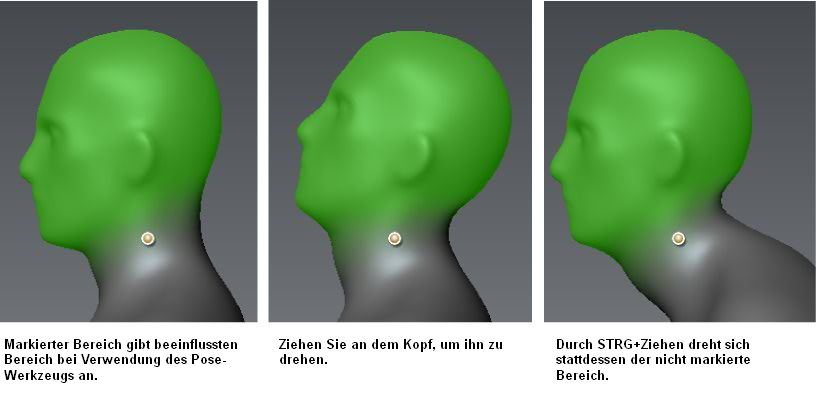

  4. Klicken und ziehen Sie an der Modellkomponente oder dem Gelenk, und beachten Sie dabei, dass Sie über die Schaltfläche des Stylus bzw. der Maus die Verformung, die in Relation zum Gelenk erfolgt, wie folgt steuern können:

    Die mit einem Gelenk verknüpften Modellkomponenten drehen
    Klicken und ziehen Sie den gewichteten Bereich, um die Komponente um eine Rotationsachse zu drehen, die eine Normale zur aktuellen Kameraansicht bildet.

    Nicht innerhalb der gewichteten Bereichsauswahl liegende Modellkomponenten transformieren
    Drücken Sie STRG, und klicken und ziehen Sie die Maus über eine Schaltfläche, um eine der o. a. Transformationen auf nicht markierte Komponenten des Modells anzuwenden, nachdem das Gelenk ausgewählt wurde.
