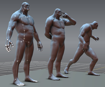

Beispielsweise können Sie die Pose-Werkzeuge zum Platzieren eines Figurenmodells in verschiedenen Positionen und Körperhaltungen verwenden, um Komponenten zu verformen oder Proportionen zu ändern. Sie können nicht figurale Modelle genauso einfach durch Verschieben, Biegen oder Verdrehen ihrer Komponenten verformen und konturieren.
Mit dem Dateiformat FBX können Sie Modelle mit Skeletten importieren und in Pose bringen, die in anderen Anwendungen (wie Maya, 3ds Max und SoftImage) manipuliert wurden. Beispiel: Sie führen Bewegungsbereich-Tests aus und bestimmen, ob die Proportionen der Arme es den Fingern ermöglichen, das Gesicht einer Figur erreichen, o. Ä.

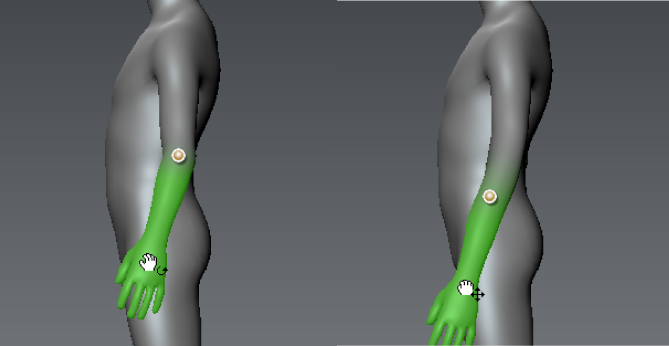

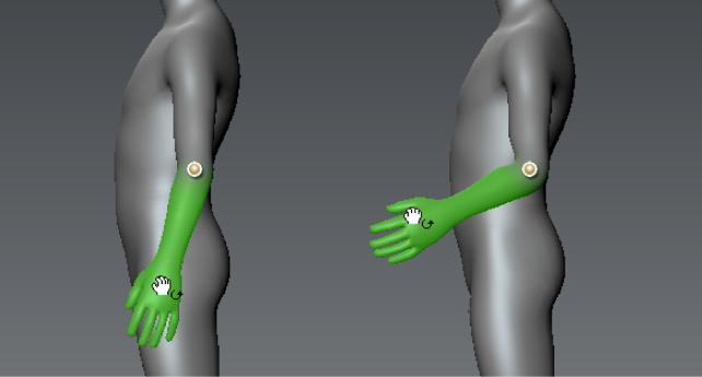

Wählen Sie das Pose-Werkzeug, und ziehen Sie einen markierten Bereich, um diesen in Pose zu bringen. Dadurch wird der gewählte Bereich in Relation zu einer Rotationsachse gedreht, die lotrecht zur aktuellen Kameraansicht ist.

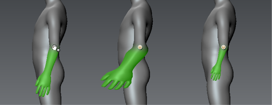

Durch Klicken auf die mittlere Maustaste plus Ziehen wird der markierte Bereich innerhalb der Ansichtsebene der Kamera verschoben.

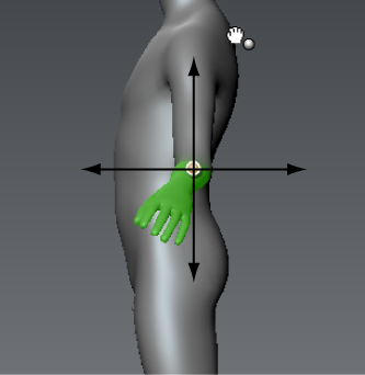

Sie können direkt auf einem Gelenk klicken und ziehen, um die Komponente um vertikale und horizontale Achsen zu drehen, die plan in Bezug auf die aktuelle Kamera-Ansicht sind.
Durch Klicken auf die mittlere Maustaste plus Ziehen des Gelenks wird der gewählte Bereich nicht proportional skaliert bzw. proportional skaliert, wenn Sie dabei die UMSCHALTTASTE gedrückt halten.
