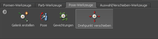

Mit dem Werkzeug Drehpunkt verschieben können Sie Gelenke neu positionieren. Das Werkzeug Drehpunkt verschieben ermöglicht es Ihnen, den Drehpunkt für das Gelenk basierend auf der Ansichtsebene der Kamera zu verschieben.

  1. Wählen Sie in der Palette Pose-Werkzeuge das Werkzeug Drehpunkt verschieben.
