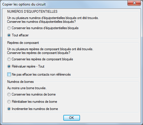

Si vous souhaitez copier les composants et les fils sur le même dessin, vous pouvez utiliser la commande Copier le circuit. Trouver
Vous pouvez choisir plusieurs points d'insertion afin d'effectuer plusieurs copies. Les repères de composant sont mis à jour de manière à être uniques. Vous pouvez choisir de mettre à jour les numéros de borne.

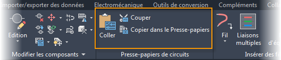

Pour copier les composants et les fils d'un dessin à un autre, utilisez les commandes Presse-papiers de circuits.
La commande Copier dans le Presse-papiers ou Couper permet de placer les composants et les fils dans le Presse-papiers de circuits. Utilisez la commande Coller pour insérer les objets sur le dessin actif ou sur un autre dessin. Vous devrez peut-être mettre à jour les numéros de bornes car cette commande ne vous permet pas d'augmenter leur valeur.
Vous pouvez également utiliser ces commandes pour apporter rapidement des modifications.

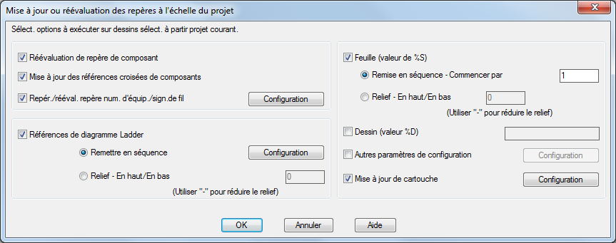

Mises à jour à l'échelle du projet
Si vous possédez une conception semblable à une précédente, vous pouvez copier et utiliser ces dessins dans un nouveau projet. Vous devrez probablement mettre à jour le système de référencement, réévaluer les repères des composants, réaffecter des numéros d'équipotentielles, etc.
Utilisez la commande Mettre à jour/Réévaluer pour mettre à jour tous ces éléments en une seule opération. Trouver

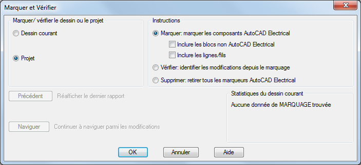

Suivi des modifications
Si vous souhaitez suivre les modifications apportées à vos dessins, utilisez la commande Marquer\Vérifier. Trouver

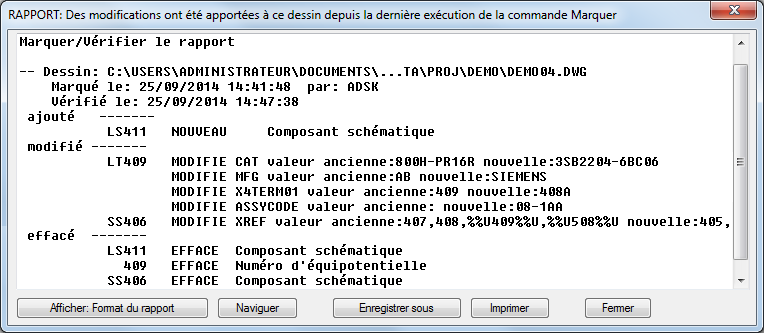

Cette commande permet de suivre les modifications, même si elles n'ont pas été apportées dans AutoCAD Electrical toolset. Utilisez l'option Marquer pour créer un point de départ. AutoCAD Electrical toolset offre à chaque dessin et composant des fonctions intelligentes invisibles.
Lorsque vous souhaitez afficher les modifications apportées à ce stade, exécutez la même commande et choisissez l'option Vérifier. Un rapport répertoriant toutes les modifications apportées s'affiche. Vous pouvez l'imprimer ou l'utiliser pour accéder aux objets modifiés.
