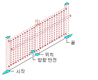

  2. 변경할 치수에 대한 그립을 선택합니다.
    난간 시작, 끝, 위치 및 역방향 그립 보기
  3. 원하는 치수 값이 표시될 때까지 그립을 이동한 후 한 번 클릭하거나 값을 입력합니다.

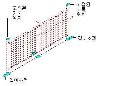

    난간 고정 기둥 위치 및 길이조정 그립 보기

  1. 난간을 선택합니다.
  2. 적절한 그립을 이동하여 난간의 위치, 시작점 또는 끝점을 변경합니다.
난간 방향 반전
  1. 난간을 선택합니다.
  2. 방향 그립(화살표 그립)을 클릭합니다.
