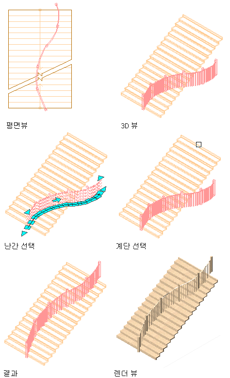

다음 과정에 따라 기존 난간을 계단에 부착하십시오. 난간은 부착된 후에도 도면에 있던 위치에 남아있지만, 부착된 객체가 이동되면 난간도 이동합니다. 이렇게 하여 계단을 따라 난간에 대한 자유형 경로를 작성할 수 있습니다. 예를 들어, 직선 계단의 중앙에 곡선 난간을 작성해야 할 경우가 있습니다.
계단의 부착된 난간은 계단의 절단 평면을 따릅니다. 난간의 높이는 기둥이 디딤단의 어느 위치에 배치되는지에 상관없이 계단의 물매를 따릅니다.
계단에 난간 부착
작성될 때 계단에 부착된 난간은 계단의 측면 또는 중심선에서 계단에 부착됩니다.
  1. 난간을 선택합니다.
  2. 난간 탭앵커 패널계단으로 설정을 클릭합니다.
  3. 계단을 선택합니다.
