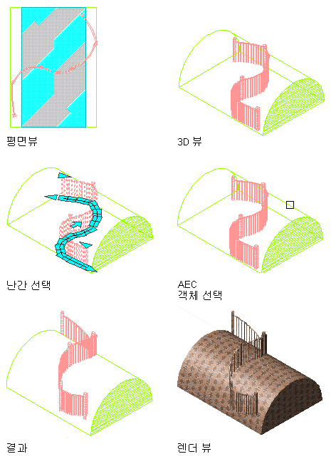

객체에 기존 난간을 부착하려면
다음 과정에 따라 기존 난간을 계단을 제외한 다른 AEC 객체에 부착하십시오. 난간은 부착된 후에도 도면에 있던 위치에 남아있지만, 부착된 객체가 이동되면 난간도 이동합니다. 그리하여, 계단 또는 다른 객체를 따라 난간에 대해 자유형 경로를 작성할 수 있게 됩니다.
계단이 아닌 객체에 부착된 난간은 각 기둥의 중심선의 높이를 따릅니다.
AEC 객체에 난간 부착
  1. 난간을 선택합니다.
  2. 난간 탭앵커 패널객체로 설정을 클릭합니다.
  3. 계단을 제외한 다른 AEC 객체를 선택한 후 Enter 키를 누릅니다.
  4. 난간 기둥이 부착된 객체의 표면에서 해당 기둥을 마무리하려면 명령행에 Y(예)를 입력합니다.
  5. 난간의 윤곽을 정의합니다:
    원하는 작업... 할 일...
    부착된 객체의 표면에 기둥만을 채택하고, 기둥 사이에 직선 세그먼트를 배치한 후 Enter 키를 눌러 높이 계산에 대해 기둥 위치에서만을 지정합니다.
    부착된 객체의 표면에 전체 난간을 채택하고, f를 입력하여 높이 계산에 대해 표면 따르기를 선택합니다.
