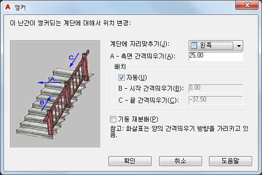

난간의 앵커 특성을 변경하려면
다음 과정에 따라 난간과 면, 시작 및 끝 간격띄우기의 자리맞추기를 변경하십시오. 이런 특성은 계단에 부착된 난간에만 적용합니다.
  1. 앵커 특성을 변경할 난간을 두 번 클릭합니다.
  2. 특성 팔레트에서 설계 탭을 클릭하고 기본을 확장한 후 위치를 확장합니다.
  3. 앵커를 클릭합니다.
  4. 난간의 자리맞추기를 변경합니다.
  5. 계단으로부터 면 간격띄우기를 변경합니다.
    • 0(영)의 값은 시작 및 끝 고정 기둥을 계단의 끝에 정확히 배치합니다.
    • 양수 값은 계단의 시작 및 끝으로 이동합니다.
    • 음수 값은 난간을 계단 경계 위로 확장합니다.
    주: 자동이 선택된 경우 시작 및 끝 간격띄우기 옵션을 사용할 수 없습니다.
  6. 계단의 맨 위로부터 시작 간격띄우기를 변경합니다.
  7. 계단의 맨 아래에서 끝 간격띄우기를 변경합니다.
  8. 기둥 재분배를 클릭하여 기존 기둥을 변경합니다.
    주: 난간을 기둥에서 끝내지 않기 위해 그립을 사용하여 난간을 편집하는 경우 기둥 재분배를 사용하여 편집한 난간의 끝으로 기둥을 이동할 수 있습니다.
  9. 확인을 클릭합니다.
