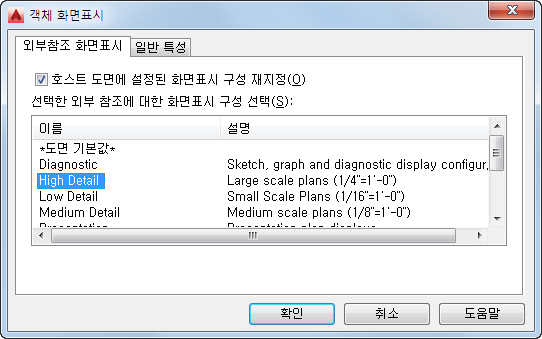

  1. 다른 화면표시 구성을 지정하려는 외부 참조 도면이 있는 호스트 도면을 엽니다.
  2. 변경할 외부 참조 도면을 선택하고 마우스 오른쪽 버튼을 클릭한 후 객체 화면표시 편집을 클릭합니다.
  3. 외부 참조 화면표시 탭을 클릭합니다.
    탭의 설정이 사용 불가능한 경우 외부 참조 중첩에 사용된 화면표시 구성을 변경할 수 없습니다.
  4. 호스트 도면에서 설정한 화면표시 구성 재지정을 선택합니다.
  5. 사용할 화면표시 구성을 선택합니다.
    외부 참조 도면의 화면표시 구성에서 화면표시 구성 선택
    화면표시 구성 리스트는 외부 참조 도면에서 사용 가능한 것입니다. 호스트 도면에 지정된 기본 화면표시 구성을 사용하려면 도면 기본값을 선택합니다.
  6. 확인을 클릭합니다.
  7. 필요한 경우 뷰 탭모양 패널재생성 드롭다운도면 및 뷰포트 재생성을 클릭하여 화면표시를 업데이트하면 새 화면표시 구성이 표시됩니다.
    주: 또는 명령 프롬프트에서 rea(모두 재생성)를 입력할 수 있습니다.
