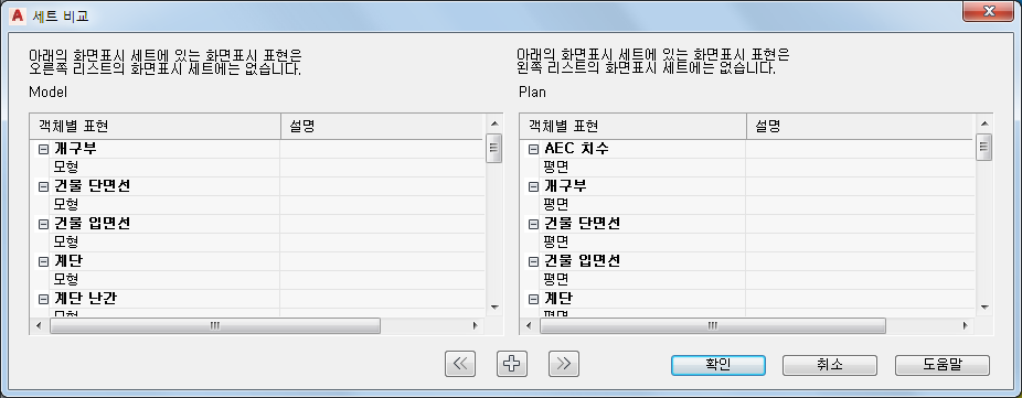

세트 비교 대화상자가 두 개의 리스트를 표시합니다. 각 리스트는 특정 화면표시 세트에 지정되었지만 인접 열의 화면표시 세트에는 지정되지 않은 화면표시 표현을 포함합니다.
화면표시 세트를 비교하여 다른 화면표시 표현 할당값 확인
세트 비교 대화상자를 사용하여 하나 이상의 화면표시 표현을 둘 중 하나의 화면표시 세트에 지정할 수 있습니다.

  5. 각 리스트는 다른 화면표시 세트와 다른 화면표시 표현 할당값을 보여줍니다.
  6. 화면표시 표현을 지정하려면 다음 작업을 수행하십시오.
    원하는 작업... 할 일...
    왼쪽의 화면표시 표현을 오른쪽의 화면표시 세트에 지정 왼쪽에 있는 화면표시 세트 아래의 화면표시 표현 이름을 선택한 후 을 클릭합니다.
    오른쪽의 화면표시 표현을 왼쪽의 화면표시 세트에 지정 오른쪽에 있는 화면표시 세트 아래의 화면표시 표현 이름을 선택한 후 을 클릭합니다.
    두 개의 화면표시 세트가 동일한 할당값을 가지도록 모든 화면표시 표현을 다른 화면표시 세트에 지정 을 클릭합니다.
  7. 확인을 두 번 클릭합니다.
