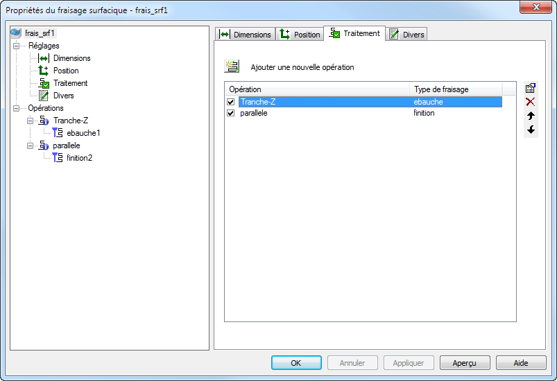

L'onglet Traitement liste les opération qui sont inclues pour le fraisage de la feature dans l'ordre dans lequel elles se produisent. Vous pouvez retirer des opérations en les sélectionnant. Cela vous permet de personnaliser les opérations et d'ensuite les désactiver pour réduire la surcharge à l'écran quand vous travaillez sur les opérations venant après.
Les boutons ont ces fonctions :

Pour plus de détails sur ces options, voir Présentation des opérations.
Déplacer l'élément vers le haut change l'ordre des opérations dans la feature de fraisage en déplaçant l'opération sélectionnée d'une place vers le haut de la liste.
Déplacer l'élément vers le bas change l'ordre des opérations dans la feature en déplaçant l'opération sélectionnée d'une place vers le bas de la liste.
Effacer l'élément retire une opération de la feature. Vous pouvez plutôt désactiver une opération en la désélectionnant. La case à cocher, quand cochée, inclut cette opération dans la feature.
