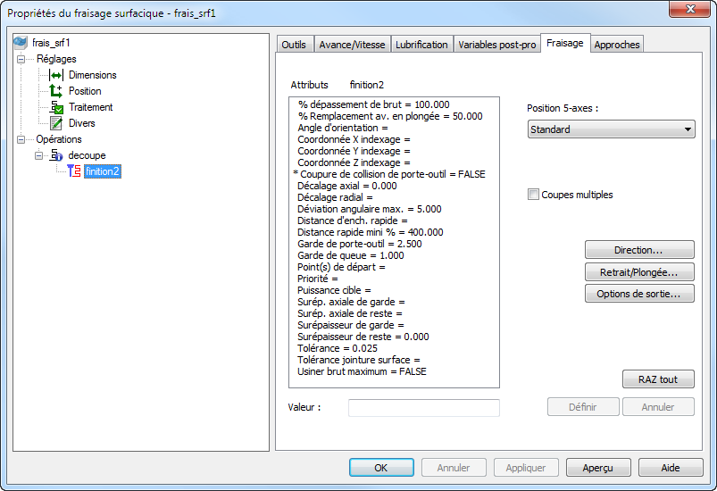

Menu Position 5-axes — Il y a souvent une option d'orientation alternative pour accéder à une face. Sélectionnez parmi :
Décalage axial — Cet attribut décale la position la plus basse du parcours le long de l'axe d'outil. Les nombres positifs décalent le parcours d'outil vers le porte-outil, les nombres négatifs les éloignent.
Surépaisseur de garde — Entrez la distance minimum que vous voulez laisser autour des surfaces de garde. Si ceci est laissé vide pour la passe d'ébauche, la valeur de surépaisseur de finition est utilisée. Si ceci est laissé vide pour la passe de finition, la valeur de surépaisseur de reste est utilisée. Vous pouvez entrer une valeur positive ou négative. Définissez les surfaces de garde dans l'onglet Dimensions .
Surépaisseur axiale de garde — Entrez la quantité de matière axiale (Z) à laisser sur une surface contrôlée. Si vous entrez une valeur pour la surépaisseur axiale de garde, la valeur de surépaisseur de garde est appliquée à la surface de garde radiale (XY) uniquement. Si vous laissez vide la surépaisseur de finition axiale, la valeur pour la surépaisseur de garde est appliquée aux surfaces de garde axiales et radiales. Vous pouvez entrer une valeur positive ou négative.
Direction — Cliquez sur ce bouton pour ouvrir la boite de dialogue Direction d'usinage.
Découpe de parcours en collision de porte-outil — Recoupe le parcours d'outils où le porte-outil ou le corps entre en collision avec la surface de pièce ou avec la surface de garde, ou le brut non-usiné. Sélectionnez Découpe de parcours en collision de porte-outil dans l'onglet Stratégie de la feature pour l'activer. Quand elle est activée, ces options sont affichées :
Coordonnée X indexage — Entrez, éventuellement, la coordonnée absolue de X à utiliser pour le mouvement de retrait d'indexage.
Coordonnée Y indexage — Entrez, éventuellement, la coordonnée absolue de Y à utiliser pour le mouvement de retrait d'indexage.
Coordonnée Z indexage — Entrez, éventuellement, la coordonnée absolue de Z à utiliser pour le mouvement de retrait d'indexage.
Angle d'orientation — Entrez la position initiale de l'axe-C de la pièce dans la machine au départ de l'opération.
Surépaisseur de reste — Entrez la quantité de matière à laisser après une passe de finition. Vous pouvez entrer une valeur positive ou négative. Vous pouvez entrer un nombre négatif, jusqu'à moins le rayon d'outil, pour permettre un rétrécissement ou des gaps frontaux, et la pièce est usinée dans les surfaces de pièce par la valeur négative spécifiée. Si elle n'est pas définie, la surépaisseur de reste est de 0 par défaut.
Surépaisseur axiale de reste — Entrez la quantité de matière axiale (Z) à laisser sur une feature après la passe d'ébauche. Si vous entrez une valeur pour la surépaisseur axiale de reste, la valeur pour la surépaisseur de reste est appliquée à la matière radiale (XY) uniquement. Si vous n'entrez pas de surépaisseur axiale de reste, la valeur pour la surépaisseur de reste est appliquée à la matière axiale et radiale. Vous pouvez entrer une valeur positive ou négative.
Distance rapide mini — Entrez la distance minimum, en pourcentage du diamètre d'outil, avec laquelle l'outil peut se déplacer en mouvement rapide. Les mouvements plus petits que cette distance utilisent un mouvement d'avance.
La distance rapide mini s'applique au fraisage 2,5D. Spécifiez la valeur en pourcentage du diamètre d'outil.
Cet exemple montre une découpe de feature avec une valeur de 400% :
Ceci est le même exemple avec la distance rapide mini définie à 10% et l'outil se retire et se déplace en mouvements rapides entre les passes.
Découpes multiples — Ceci permet plusieurs passes sur l'axe d'outil.
Nouvelle valeur — Pour changer la valeur d'un attribut dans la liste, sélectionnez-le d'abord, puis entrez la nouvelle valeur. Cliquez sur le bouton Définir pour enregistrer la nouvelle valeur.
Options de sortie — Cliquez sur ce bouton pour ouvrir la boite de dialogue Options de sortie.
Décalage radial — Entrez la distance avec laquelle décaler le parcours d'outil dans la direction perpendiculaire à l'axe d'outil. La valeur par défaut est de zéro.
RAZ tout — Cliquez sur ce bouton pour remettre tous les attributs à leur valeur par défaut.
Retrait/Plongée — Cliquez sur ce bouton pour ouvrir la boite de dialogue Retrait et plongée.
Point(s) de départ — Remplacez le(s) point(s) de départ par défaut d'un parcours d'outil en entrant le nom d'une courbe qui, quand elle est projetée, croise le parcours d'outils aux points que vous voulez. Vous pouvez utiliser avec plusieurs segments pour définir plusieurs points de départ pour un parcours d'outil et des segments alternatifs sont utilisés pour définir les points de départ.
Définir — Vous devez cliquer sur le bouton Définir pour enregistrer une nouvelle valeur pour l'attribut sélectionné.
Distance liaison rapide — Ceci est utilisé pour choisir de se déplacer en mouvement d'avance ou rapide entre les parcours d'outils.
% dépassement de brut
Dépassement % s'applique aux trois types de features de fraisage surfacique :
Dans le case du bossage, cet attribut s'applique uniquement à comment les parcours d'outils se comportent autour de la frontière de brut.
Pour les autres features de fraisage surfacique, utilisez la fonction de surépaisseur de découpe décrite dans l'onglet Brut. L'option % dépassement s'applique uniquement si Utiliser les dimensions du brut est sélectionné dans l'onglet Brut de la feature.
% dépassement spécifie quel pourcentage de l'outil approche ou dépasse la frontière de brut.
Il peut avoir une valeur entre -100 et 100 avec les significations suivantes :
0 place la ligne médiane de l'outil sur la courbe.
100 sur-usine la région par un rayon d'outil.
-100 s'arrête un rayon d'outil avant la courbe de brut.
Puissance cible — Ceci est la puissance idéale pour la profondeur/largeur de coupe et l'avance dans le type de matière spécifié.
Tolérance — Cet attribut contrôle la précision de suivi du parcours d'outils par rapport à la surface. Si la pièce apparaît en facettes, définissez la tolérance à une valeur inférieure.
Annuler — Cliquez sur ce bouton pour ramener la valeur de l'attribut sélectionné à sa valeur par défaut.
