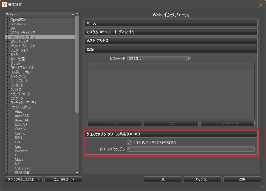

-edit_preferences: 基本設定を使用して、Web インタフェースやその他の VRED Core パラメータを設定できるようになりました。 UI が表示されない基本設定エディタを開き、VRED Core の基本設定ファイルを VRED Professional の基本設定ファイルに置き換えるには、VREDServerNode および VRED Core の -edit_preferences パラメータを使用します。

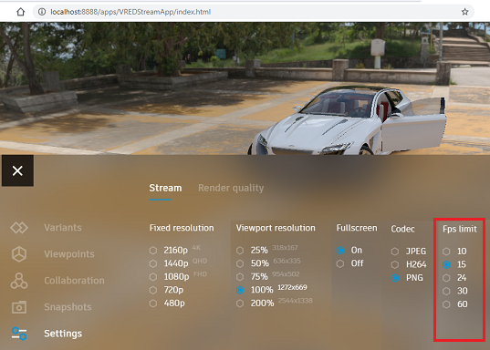

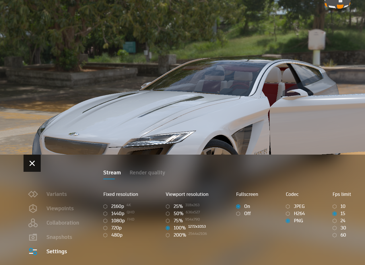

ストリーム管理の改善: ストリーム管理を改善して、タッチ デバイスと全画面表示に対応できるようにするために、ネイティブ JPEG および H264 ストリームのコードをリファクタリングしました。H264 コーデックがインストールされていない場合は、エラーが表示されます。
GPU での OpenGL の静止画アンチエイリアシングの高速化: GPU の OpenGL で静止画のアンチエイリアシングを行うことで、大幅に高速化します。
OpenH264 コーデック: 公式の Cisco GitHub ページから入手可能な、H264 Web ストリーミングに必要な最新の Cisco OpenH264 v2.0.0、v2.1.0、v2.1.1 コーデックのサポートが追加されました。

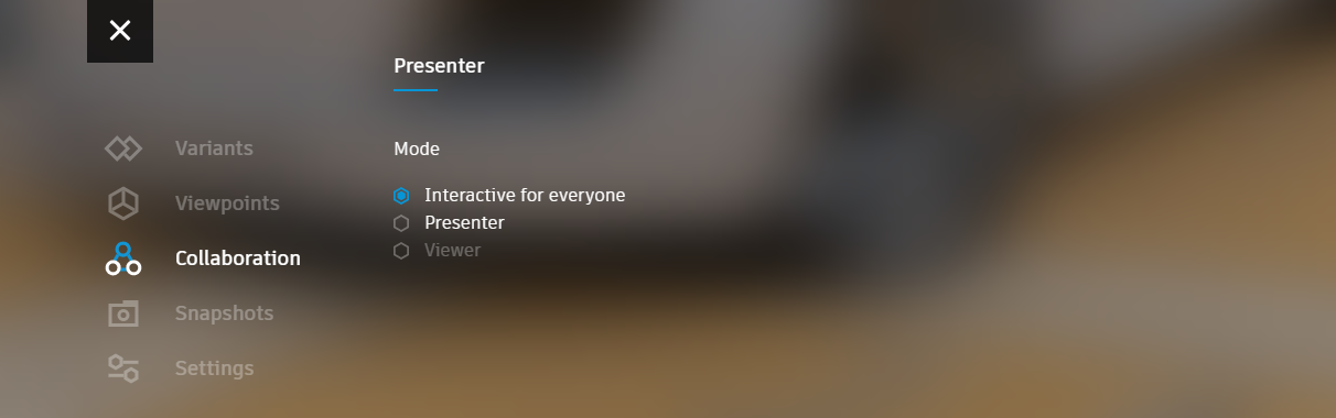

プレゼンターとビューア: VRED Stream アプリの[コラボレーション]セクションにプレゼンター モードとビューア モードが追加されました。
Web インタフェースの再設計: Steam アプリのユーザ インタフェースが再設計されました。

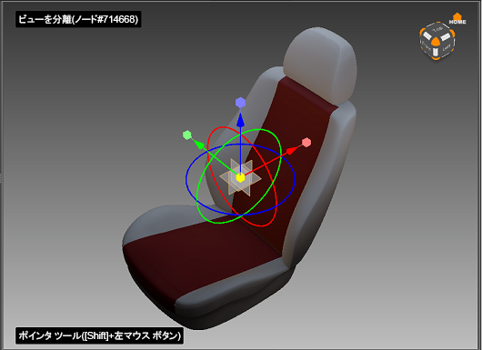

[操作]: UV エディタの[投影]セクションにトライプラナー テクスチャ マニピュレータ([操作]ボタンを使用)が追加されました。

Web インタフェースの解像度: Web インタフェースを使用して複数のユーザの解像度を修正するオプションを追加しました。

Web インタフェースのユーザおよびパスワード: Web サーバのユーザとパスワードを設定できるようになりました。
Web 証明書: 自己署名入り Web 証明書を作成するためのサポートを追加しました。
HTTP 1.1: HTTP 1.1 が VRED と永続的に連携するようになりました。

Web インタフェースのパスワード: 顧客は、Web インタフェース アクセスのパスワードを設定して、ユーザーのグループにアクセスを制限できるようになりました。
