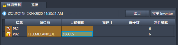

  5. 在「詳細資料」和「連接」窗格中,按一下「詳細資料」頁籤。

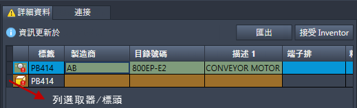

  6. 執行以下任一作業:
    • 按一下列選取器 (標題),以選取 AutoCAD Electrical 工具集 元件的一整列。
    • 按一下個別儲存格
  7. 按一下「接受 Inventor」。
